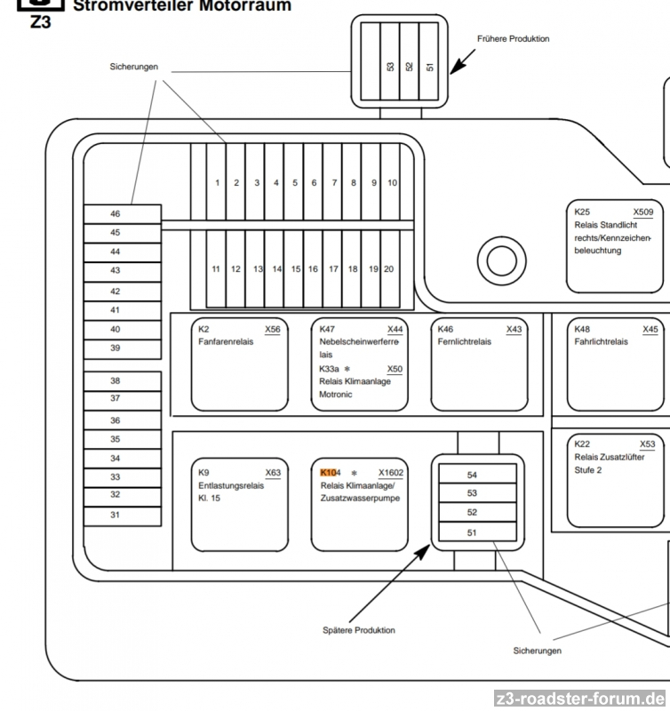

Ich gehe davon aus dass die Angaben im Profil stimmen, also 3.0 Bj. 2001. Das Relais K10 und Sicherung 10 findet sich im Schaltplan Bj. 2001/2002 nicht mehr. An dessen Stelle sitzt das Relais für die Klimaanlage / Zusatzwasserpumpe. Ohne Zusatzwasserpumpe hat das vermutlich auch nur 4 Anschlüsse.
Ich denke man sollte sich langsam von der Theorie der Werkstattmanipulation verabschieden und akzeptieren dass das DSC Steuergerät schlicht kaputt ist. Ob das nun tausende Euro in einer BMW Fachwerkstatt kosten muss ist wieder eine andere Frage.

Die Schaltpläne findest du übrigens HIER zum selbst verifizieren.

also bei meinem 3,0 von 04/2001 mit DSC soll laut Belegungsplan auf dem Deckel der Sicherungsbox bei F10 eine 30A Sicherung sein und ist es - scheinbar Gott sei Dank - auch.

John57 hat geschrieben:Am Relais K10 sind 4Kontakte belegt, zumindest beim Plan Bj 2000
Die Frage war ja nicht wie das Relais K10 belegt ist, sondern was F10 versorgt , und das scheint der Lastkreis von K10 zu sein .......
Vielleicht wäre es sinnvoll einfach mal die BJ daten den Motortyp und ggf die Austattungsdetails zu Posten vom Threadstarter :idea:
Ich glaube es macht wenig Sinn dass wir uns hier gegenseitig verbessern :lol: Auf dem Plan kann man das ja alles schön erkennen. Aber wie hier schon geschrieben wurde ein paar mehr Daten wären schön.
