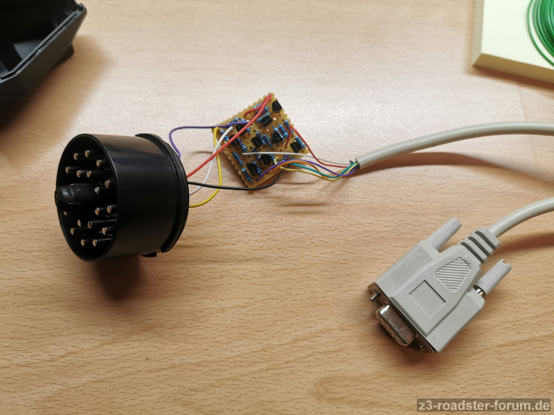

Ich benutze nur noch den modifizierten Elm327 Bluetooth Adapter von Ulrich Holeschak. Der kann ADS, K-LINE und D-CAN und alles über Bluetooth. Dafür muss der Laptop natürlich Bluetooth haben.
Ansonsten ist das ADS Interface von Doit Auto tauglich. Als Elektronikbastler kann man sich aber auch selbst ein ADS-Interface aus ein paar Widerständen und Transistoren bauen und in den OBD1-Stecker integrieren. Dafür braucht der Laptop dann eine echte Serielle Schnittstelle (oder man nutzt wieder die E*di*ab*asLib von Holeschak, die kann auch USB Adapter).
Die mit Abstand günstigste Lösung (neben Selbstbau) ist aber nach wie vor der oben erwähnte Bluetooth - Adapter.

DIY ADS Adapter
