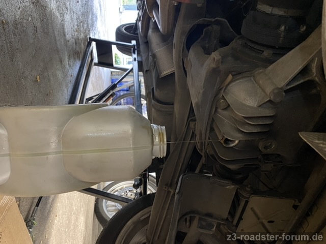

Hallo Miteinander,
endlich mal Zeit gehabt. Alles problemlos, bei abgelassenen Ersatzrad (zum ersten Mal, das war noch nie unten) kommt man wunderbar an beide Schrauben dran und nachdem mein Zetti noch nie Salz gesehen hat, ging alles einfach auf.
Eins hat mich irritiert, abgelassen etwa 1,4L, aufgefüllt bis Öl oben rauslief, waren eher 1,6L. Dachte, da kommen eher 1,2L rein?
Gruss
Mmickey

Re: Differential heult / singt
Beitragvon OldsCool » 26.08.2021 18:47
Passt schon. Ins große Diff gehen gute 1,5l rein, beim Kleinen sinds bisschen mehr als ein Liter.
Gruß Steffen
