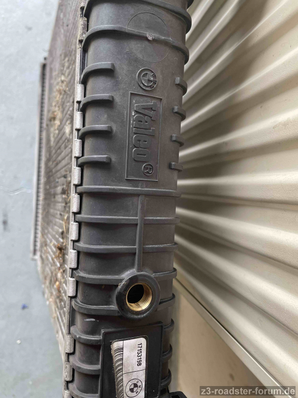

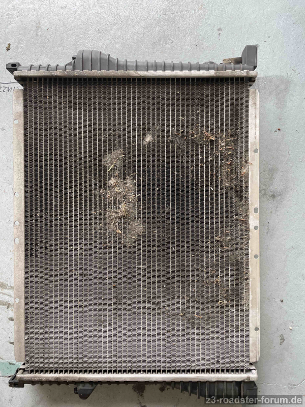

der neue Kühler ist drin. Gestern beim Teilehändler im Ort bestellt heute morgen abgeholt.
Der Viscolüfter muss nicht ab.
Es sind insgesamt 3 Schellen zu lösen sowie die beiden Halteklammern Oben.
Vorsicht bei der Ohrschelle am Überlauf, dort bricht der Anschluss bei zuviel Gewalt. (wie bei mir :enraged: )
Die Lüfterzarge ist mit nur 2 Spreiznieten fest und sonst gesteckt. Die Spreiznieten kann man bei vorsichtiger Demontage wieder verwenden. Dann bleibt noch der Temperatursensorstecker.
Danach, Kühlwasser abgelassen voraus gesetzt, kann man den Kühler nach Oben rausziehen.
Termperatursensor und beiden Gammlager vom alten Kühler am den neuen anbringen..... Es erschließt sich alles beim genauen hinschauen...
Ich musste ca. 4,5 Liter Kühlflüssigkeit nachfüllen.
Danke für eure Tipps.
Bernhard
