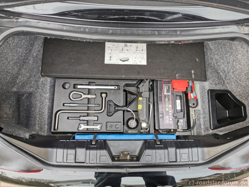

Beitragvon bahndamm339 » 19.07.2021 10:39
wir konnten die pole weder ganz draufstecken noch diese dann festziehen
Batterie ging zurück, andere mit niedriger Höhe rein und alles war gut
Viel Erfolg

Beitragvon OldsCool » 19.07.2021 10:48
Hallo Thilo,
Für den Z3 brauchst Du hinten eine Batterie mit 19cm Höhe, denn sonst liegt das Masseanschlusskabel nicht plan von Pol zu Karosserieanschlusspunkt, sondern wird über die Kante des Kofferraumblechs gebogen und es ist immer Zug nach oben drauf.
Wie im Bild sollte das aussehen. Viele Batterien sind nur 17,5cm hoch bzw. es gibt eben diese beiden Standardhöhen.
Gruß Steffen

Beitragvon OldsCool » 19.07.2021 10:55
bahndamm339 hat geschrieben:wir konnten die pole weder ganz draufstecken noch diese dann festziehen
Viel Erfolg
:2thumpsup:
Das ist widersprüchlich... in den Z3 mit Batterie hinten gehört eine 19cm hohe (und damit die höhere Variante) rein. Bei Dir muss dann ein anderes Problem vorgelegen haben das sich mit Batterietausch gelöst hat. An der Höhe dürfte es nicht gelegen haben. Oder hast Du, aus welchen Gründen auch immer, die Batterie vorne?

Beitragvon hesteketi » 19.07.2021 18:10
Das mit der Höhe guck ich mir morgen an. Zur Not muss ich halt was unterlegen...
Danke für eure Hinweise!

Beitragvon Roger01 » 01.09.2021 20:38
Guten Abend,
am Boden ist noch so eine kleine Kante bei mir. Evlt. steht deine Batterie da etwas drauf.
Viel Erfolg bei der Behebung !
