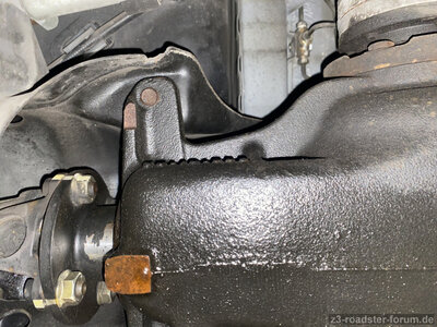

Hallo aus Nürnberg,
habe heute Öl auf meinem Stellplatz gefunden und vermute, dass das Differential leckt - siehe Bild. Habt ihr eine Idee, wie viel die Instandsetzung kostet? Und ist denn eine Weiterfahrt möglich?
Ich habe den Z3 (BJ 05/96) meines verstorbenen Opas übernommen, bin leider kein Schrauber und daher etwas ratlos.
Viele Grüße und herzlichen Dank im Voraus für die Einschätzungen/Antworten
Philipp

Beitragvon eisi » 11.05.2023 03:34
Wenn es ein Mechaniker schon öfters gemacht hat:
Diff aus- und einbauen, ca. 1 Std + x
Wellendichtring Eingangsflansch wechseln, ca. 0,5 Std + x
Ersatzteile und DiffÖl
Ich sag mal, gut 250,-€ bei :bmw: , günstiger in der Freien.
Wenn es einer ohne diese Erfahrung ist, deutlich + x
Beiträge: 10880
Registriert: 29.05.2011 20:20
Re: Differential undicht?
Beitragvon Domi-2.0 » 11.05.2023 04:59
Man muss allerdings bedenken: um den Simmering am Eingang zu tauschen, muss der Flansch abgebaut werden.
Bis zu diesem Punkt bekommt das jede Werkstatt hin, danach muss jedoch eine neue Quetschhülse verbaut und das Reibemoment penibel eingestellt werden. Ich würde mich bei dieser Arbeit nicht auf BMW verlassen, sondern lieber zu einem Spezialisten gehen!

Beitragvon OldsCool » 11.05.2023 05:04
Ich würde mir für 50€ ein gebrauchtes dichtes Diff besorgen :roll:
Oder hat der 1.9er auch so eine blaue Mauritius als Diff wie der 2.8er Facelift?

Beitragvon pat.zet » 11.05.2023 07:53
Domi-2.0 hat geschrieben:Man muss allerdings bedenken: um den Simmering am Eingang zu tauschen, muss der Flansch abgebaut werden.
:2thumpsup:
Genauso ist es, mal kurz den Flansch ab und wieder drauf ist nicht, auch nach meiner Info !
