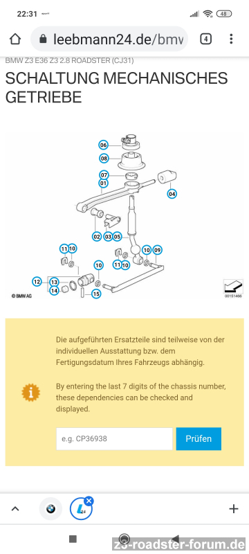

JörgJörgJörg hat geschrieben:Na ich hab wirklich relativ viel Spiel in der Nullstellung,mehr als ich es von anderen Autos kenne!
Wenn ich beim Schalten den Hebel tiefer packe ist es auch kein Problem die Gänge einzulegen!
Welche Buchsen sind denn da ausgeliefert und wie kann ich die ersetzen?
Die Kugel die auf dem Getriebe sitzt hab ich letztens mächtig eingefettet in der Hoffnung das es was bewirkt,leider Nein!!!?
Die Nr. 2, 10, 12
Dazu muss das Getriebe nicht ausgebaut werden, das geht von unten so sehr gut.

Habe heute das Additiv von Liqui-Moly(2g) in das Getriebe eingefüllt.
Da ich eh eine weitere Strecke von 150 km fahren mußte hatte sich das angeboten.Das hackelige Schalten ist um Klassen besser geworden,hätte ich so nicht gedacht!
Heute hab ich ihn danach auf die Bühne gesetzt um zu gucken wie es so von unten mit dem schlapprigen Schalthebel aussieht!
Dabei hab ich dann festgestellt,so denke ich es wenigstens,das die Kugel des Schalthebels echt ne Menge Spiel hat,definitiv mehr als sie sollte!
Bevor ich mich da jetzt drangeben die beschriebene Nummer 2+10+12 zu tauschen!
Also ich bin der Meinung daß es doch auch durchaus das Lager des Schalthebels (Nr 7) sein kann!!!
Oder ist es normal das wenn 2+10+12 defekt sind das ich in der Kugel so viel Spiel habe!
Andersrum denke ich daß es nur die besagten 3 Nummern sein können da ich wie ich finde ein ziemlich großes Spiel im Schaltarm habe der in das Getriebe geht!
Es wäre jetzt auch nicht das Thema diese 3 zu tauschen,denke nur das wenn es die 7 auch sein könnte ich vielleicht erstmal damit anfangen würde!

Für nr 4 gibts auch PU lager , die schaltmuffe ist auch gern ausgenudelt und wenn man dabei ist auch den Wellendichtring der schaltwelle machen.
