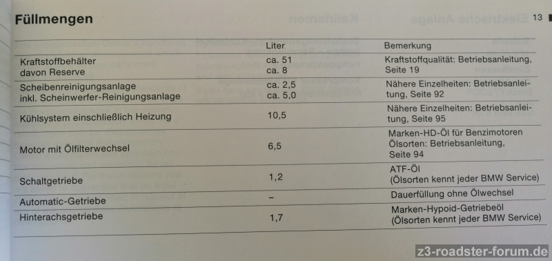

Beitragvon BenZ3 » 31.05.2021 14:29
Habe zusätzlich nochmal in die BA geschaut:
Wieso ist da von ATF die Rede? :?:

Re: Wechsel Diff-Öl und Getriebeöl
Beitragvon OldsCool » 31.05.2021 14:55
Was in deinem Getriebe ab Werk drin war steht auf einem Aufkleber am Getriebe. MTF oder ATF. Ins Getrag darf beides, ins ZF streng genommen nur MTF. Ich habe aber in beiden Fällen nur gute Erfahrungen mit ATF gemacht, spürbar leichter zu schalten, vorallem kalt. Sollte halt dann im Fall von ATF "regelmäßig" gewechselt werden, also bei unseren typischen Jahresfahrleistungen dann in 10 Jahren wieder.
Gruß Steffen
