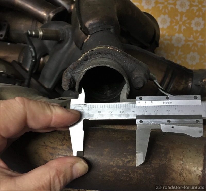

Hallo an dem M54 kat waren leider noch rohr abschnitte drann

Vielen Dank! Also ich lese 46 mm ab, dass sind gut 5mm mehr im Durchmesser zum TU. Da ich neue Kats brauche werde ich mir jetzt auch die vom M54 zulegen :thumpsup:

Die frage ist halt ob der durchmesser und die 400 cpi kats auf das rauskommen was 4 mm weniger mit 300 zeller auch machen. :roll:
Zudem musst du dann den Rest der Aga oder die Tü Flansche trennen und M54 Aga flansche an deine Tü AGA anschweissen ( Theoretisch auch eintragen )
Wenn M54 Kats , auch darauf achten das man den Winkel wie oben im Bild zu sehen auch hat , damit ist der vorteil der Z3 M54 getriebe stütze und der Flanschbrille gegen Schwingen, was häufig beim Tü zum Katriss führt, zu verbauen. :idea:

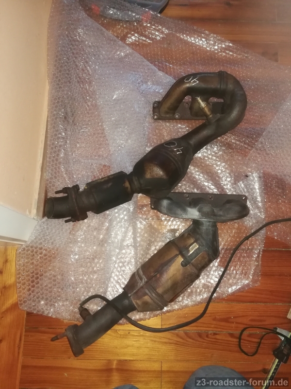

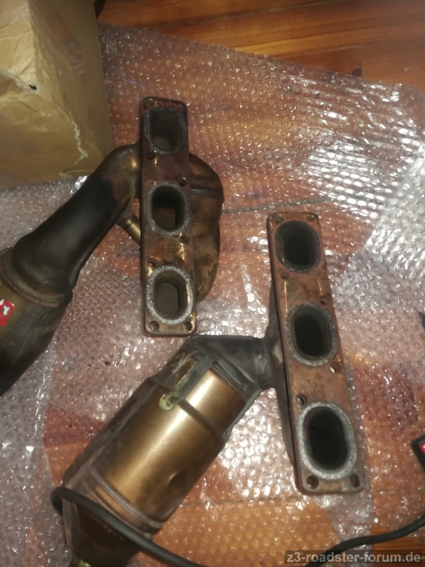

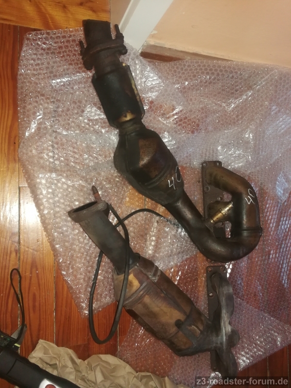

Hab nochmal ausgiebig rechachiert und bin auf folgendes gestoßen.
Es gibt tatsächlich unterschiedliche Varianten von Abgaskrümmern, BMW hat diese immer weiter verbessert.
Auf den Bildern stammen beide Krümmer jeweils aus einem E46 330i. Wie man schön erkennen kann, hat der neuere Krümmer einen wesentlich besseren Flow als die alte Variante. Zudem sind die Kanäle an der Blockseite ca.10-15 Prozent und die Rohre bis zum Katalysator größer.
Die Krümmer sind im E46 Facelift, Z4 E85 und angeblich in wenigen Z3s mit dem M54 der letzten Baujahre zu finden. Desweiteren ist anscheinend der Vorkat wegfallen. Beim E39,E60 sieht man gut, dass hier Vorkats integriert sind und darum wohl nicht als passend deklariert sind. Zudem haben alle die Nase für den Getriebehalter verbaut (langer Krümmer).
Denke auch das der Preis für Neubestückung ggf. 200 Zeller günstiger ausfällt.

Hast du dieDurchmesser mal gemessen , und mal rein geschaut ob die " neue "bereits keramikträger hab ?
GGf 2 kats hintereinander und die Grösseren Durchmesser.
Das soll laut einem Bekannten der am Teileverkauf arbeitet der Fall sein :roll:

Zur Abgasanlage sind die Durchmesser identisch. Der Alte hat zwei Katalysatoren hintereinander, der neuere nach meiner Einschätzung nicht. Hab zig verschiedene miteinander verglichen. Mein Satz der aus einem Z4 von 2004 stammt hat auch Metallkats verbaut. Ob die nagelneuen Keramikkats haben, kann ich nicht sagen. Die ausn Zubehör definitiv!

Die alten Krümmer schauen wirklich seltsam aus. Komische Rohrführung und 2 Kats hintereinander?
Die neueren Krümmer sind ja wie die vom M52B28TU aufgebaut. Kann mir ned erklären wieso die alten Krümmer so extrem anders gestaltet wurden und was das bringen sollte :?
