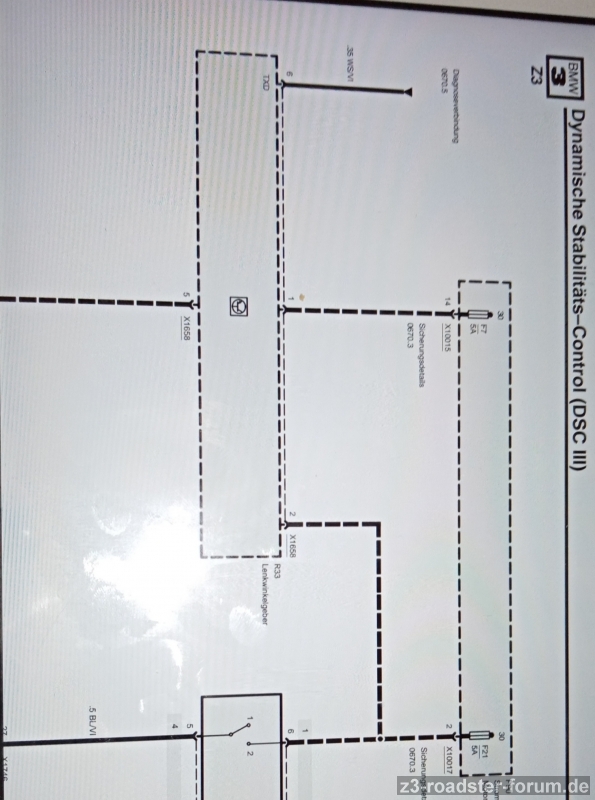

Re: Fehlerspeicher Auslesen
Beitragvon John57 » 28.12.2020 11:26
Hier mal ein Plan 3452.1-02 ,kann man hoffentlich erkennen.
Beitragvon Holzwurm60 » 28.12.2020 14:37
Hallo Forum,
danke an alle die sich Gedanken gemacht haben es war offensichtlich die
Batteriespannung .
Nachdem ich die Batterie geladen hatte klappte alles wie immer.
Kleiner Fehler große Wirkung. :D
Beitragvon OldsCool » 28.12.2020 19:04
DSC ohne Lenkwinkelsensor geht schlecht :wink:
Haben aber nur vergleichsweise wenige (FLs) an Bord.
