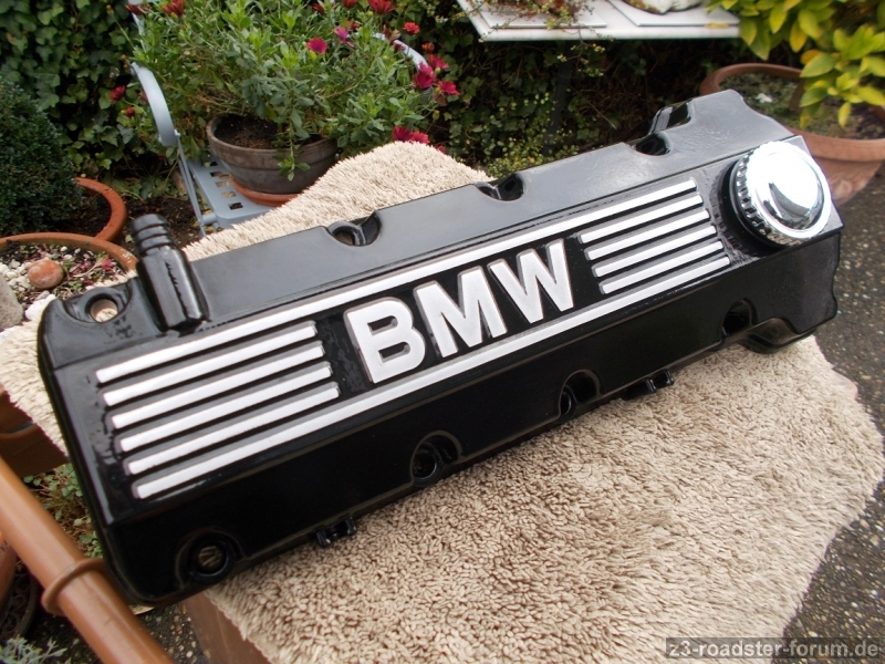

Den fertig beschichteten Ventildeckel habe ich heute morgen abgeholt und 50,- Euro dafür bezahlt:

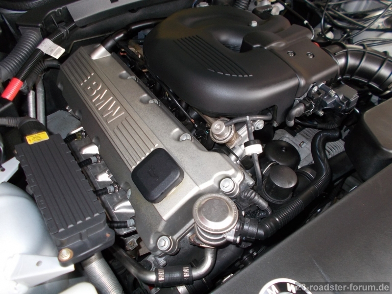

Vorherbild:

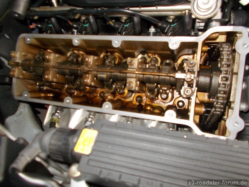

Deckel demontiert:

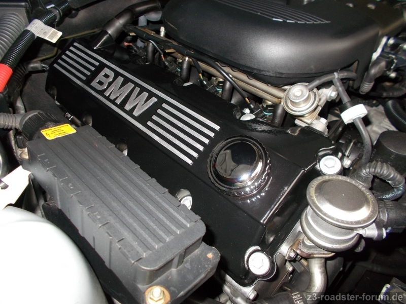

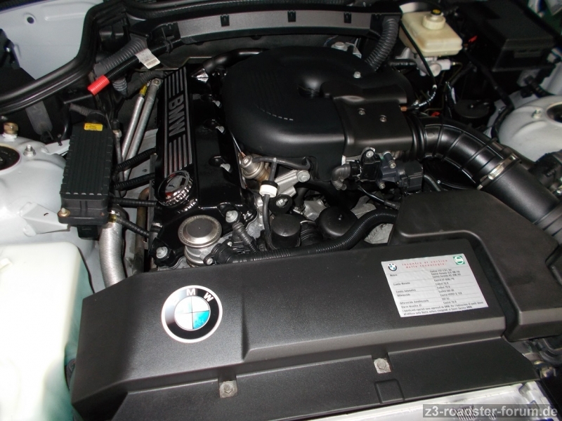

Neuen Deckel montiert:
Die ganze Aktion hat mich ca. 100,- Euro gekostet (25 für den gebrauchten Deckel, 50 fürs beschichten, 20 für den Dichtsatz, 5 für Dichtmasse)
