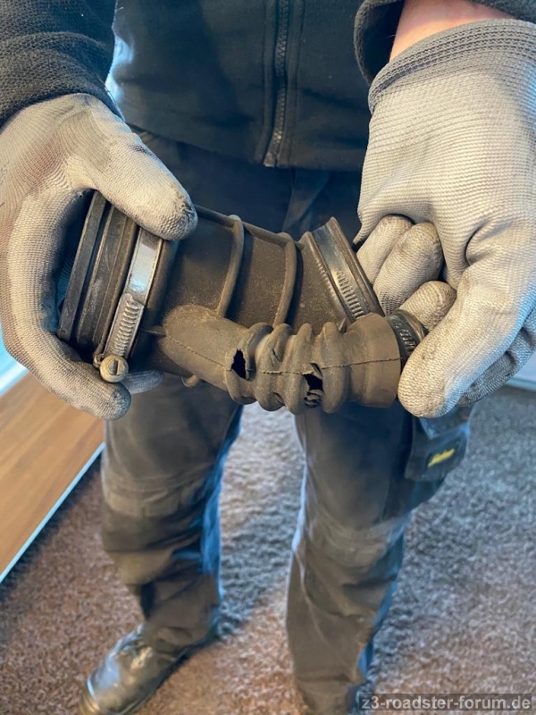

Beitragvon antonmann » 14.10.2020 17:57
Hallo Zusammen,
Auto ist wieder in Ordnung.
KGE erneuert, sowie Faltenbalg vor dem Luftmengenmesser (siehe Foto).
Noch einmal vielen Dank für die vielen Hinweise.
Thomas

Re: Motorkontrolleuchte kommt immer wieder
Beitragvon PeWe » 14.10.2020 18:33
Waren da die Mäuse dran.... :mrgreen:
Beste Grüße
Beiträge: 3649
Themen: 157
Bilder: 236
Registriert: 05.08.2015 12:09
Z3 roadster 1.8 (03/1999)
Beitragvon OldsCool » 14.10.2020 18:52
Sieht echt so aus. Da fehlt ja Material :shock:
Aber immer schön wenn es dann doch so eindeutig ist. Das schlimmste ist ja wenn man einen Blumenstrauß voll Fehler hat aber nix zu finden ist...
