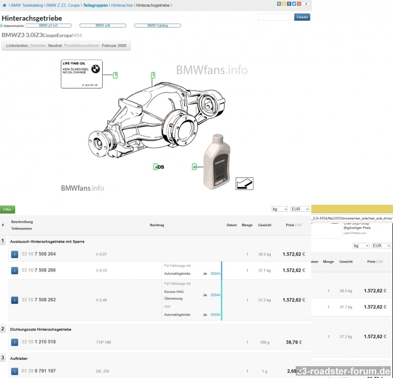

wenn ich mich nicht täusche, hat BMW selber die kürzeren Diff als Option angeboten. Auch von anderen Herstellern kannte ich eine "Schweiz-Ausführung" bei den Übersetzungen (z.B. Audi).
Muß man dann nicht z.B. auch die M-Domlager an der VA oder die asymetrischen M-Lager am Querlencker eintragen lassen, da sich das Fahrwerk verändert?
Uwe

Beitragvon pat.zet » 26.09.2020 16:54
Uwe HB hat geschrieben:
Holger_ZZZ hat geschrieben:Getriebeumbauten, egal welcher Art müssen natürlich per Einzelabnahme eingetragen werden. Das dürfte von der technischen Seite kein Problem sein, aber die Übersetzung ist natürlich abgasrelevant und da wird man auch mit der Einzelabnahme nicht weiterkommen, es sei denn man legt ein Abgasgutachten vor.
Wenn du den b28tu hast würde ich TÜV konforme Schrick Nockenwellen nehmen und mich an mehrleistung und Sperrdiff erfreuen.
Moin Holger,
Uwe
Die Ü gabs nicht für 2,8 TÜ Automatik in ECE
http://de.bmwfans.info/parts-catalog/Z3 ... xle_drive/

Beitragvon Holger_ZZZ » 27.09.2020 12:49
Pat.zet hat es ja bereits gesagt, entscheidend ist, dass es die Übersetzung in der EU / D gab. Wenn man tatsächlich eine Kürzes HAG als Option ordern konnte , sollte das kein Problem sein es zu wechseln. Entscheidend eben, dass man es auch in D ordern konnte.
Ansonsten nur mit Abgasgutachten machbar. Da geht es wenig um Logik, technisches Verständnis oder gesunden Menschenverstand, sondern nur um Paragraphen und Verordnungen.
