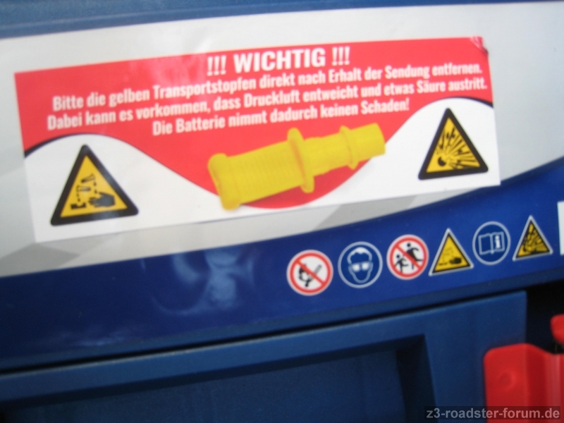

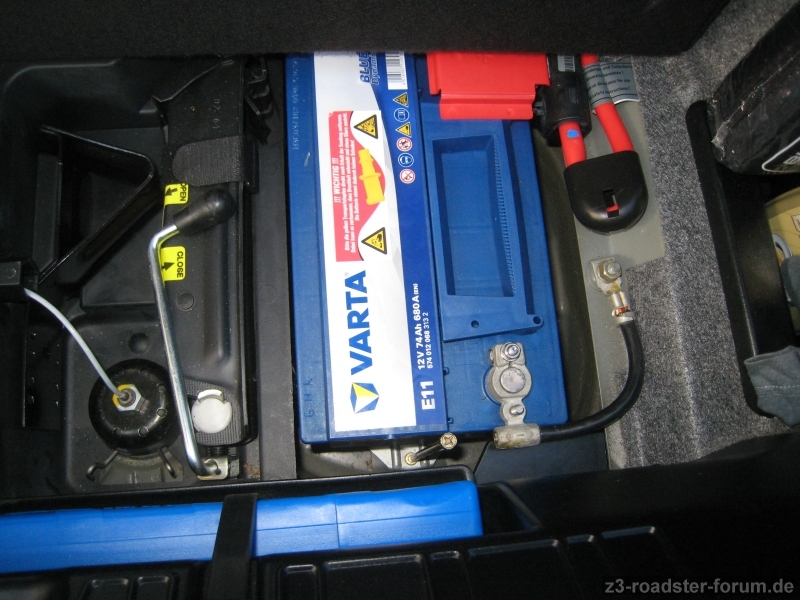

Noch kurze Frage dazu: Die Batterie hat links und rechts zwei Entlüftungslöcher (muss man durch entfernen der beiden gelben Transportstöpsel öffnen), jetzt kann ich meinen Entlüftungsschlauch an der Pluspolseite aber nicht mehr anschließen, es ist nur ein Entlüftungsloch, kein Nippel zum Draufstecken des Schlauchs. Gibt es da ne Lösung, oder ist das egal, die Minuspolseite bleibt ja auf jeden Fall offen, da ja nur ein Schlauch vorhanden ist.

Das ist der Grund warum ich mir vor 3 Jahren nach einen Not-Billigkauf bei ATU die Batterie wieder rausgeschmissen habe und eine Innenraum-Batterie bei BMW gekauft habe. Die meisten Batterien sind keine Innenraum-Batterien und haben keinen passenden Entlüftungsanschluss. Dieser Anschluss ist aber ratsam, sonst gibt es Korrosion im Batteriekasten

Am Schlauch ist normalerweise ein Winkekstück dran, das in das Entlüftungsloch in der Batterie gesteckt wird.
In das andere Entlüftungsloch wird der mitgelieferte silberne Stopfen gesteckt. Der Stopfen ist an der + Polabdeckung und muss da abgebrochen werden.
Das zweite Loch auf jedenfall verschließen, sonst gibt es Korrossion im Kofferraum!

Mein Batteriekasten ist noch so jungfräulich, da möchte ich natürlich keinen Rost haben.
Den silbernen Stopfen habe ich jetzt beim Minuspol in das Loch gesteckt, das Winkelstück für den Pluspol muss ich mir besorgen, habe ich blöderweise mit der alten Batterie entsorgt :x
