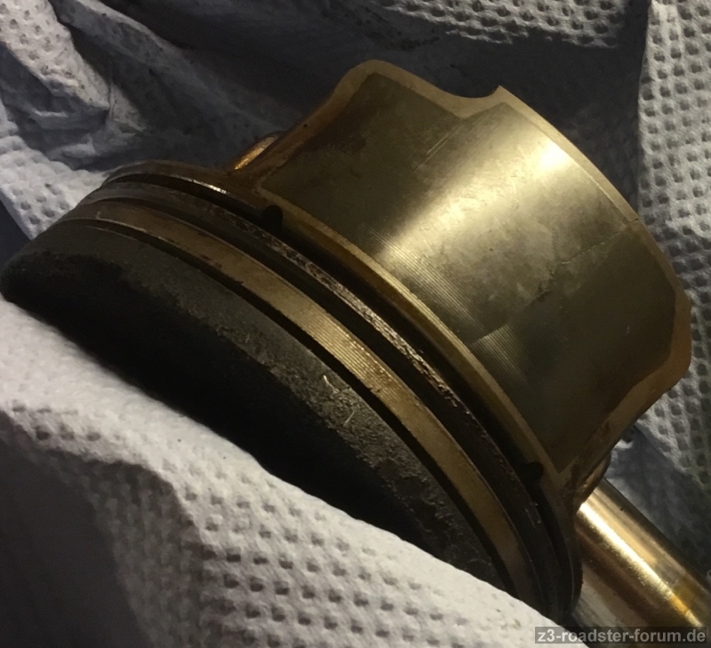

Ich habe 2300€ bezahlt, allerdings mußte noch 1 Kolben gewechselt werden(Riß im Kolbenhemd)und der Zylinderkopf mußte geplant werden, da sich beim Vermessen rausstellte, daß der leicht verzogen war.
