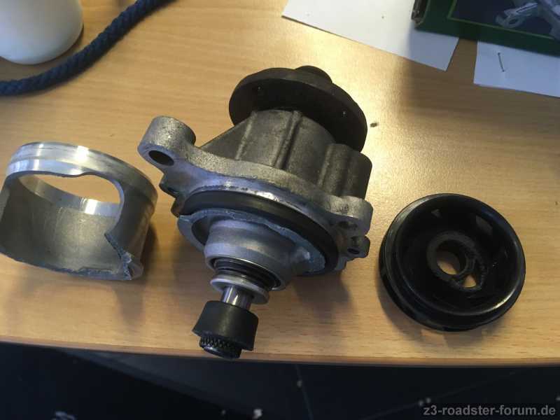

Und mal ein Foto von der WAPu

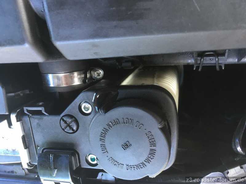

da das ursprüngliche und auch das aktuelle Problem ja nicht heißt "Überhitzung" sondern "Läuft auch bei normal warmen Motor über", würde ich der Werkstatt noch einmal einen Test auf Abgase im Kühlsystem empfehlen.
Falls da nichts zu sehen ist, dann kommt erst einmal kein verbrennungsseitiger Druck ins Kühlsystem. Das wäre gut.
Wenn das dann geprüft und in Ordnung ist, tausche wirklich mal den Schraubverschluss.
Theoretisch geht das Überdruckventil erst bei 2 bar auf. Das bewirkt, dass das Kühlmittel weder kochen noch das Dampf entstehen kann. Wenn das Ventil aber defekt ist und offen steht, kocht das Kühlmittel bei 100°C, es entsteht Dampf und es drückt dir die Flüssigkeit durch eben jenes offenstehende Überdruckventil im Schraubverschluss.

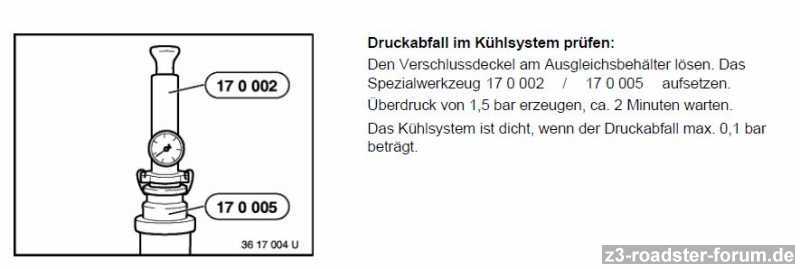

die Anleitung

ich würde bei / mit einem Mechaniker meine Vertauens folgende ZWEI Prüfungen durchführen lassen:
- bei kaltem Motor und 1,5 bar Prüfdruck und etwas länger warten, ca. 15 min
- bei warmen / heissen Motor und warten bis sich der Motor wieder abgekühlt hat (handwarm), ggf. muß der Prüfdruck nachgepumpt werden.
Tritt kein Wasser aus, sollten die beiden Prüfungen mit 2 bar !!! wiederholt werden. Keine Angst, das Kühlsystem ist für mindesten 2 bar ausgelegt, ist ja auch der Öffnungsdruck des Kühlerverschlußdeckels.
Mit den beiden Prüfungen habe ich feinste Marderbisse bzw. defekte Zylinderkopfdichtungen mit Wasseraustritt nach außen gefunden.
Für diese Tests nutze ich ein Kühlsystem Test Set von ebay für ca. 70€, auf passenden BMW Adapter achten.
Die Anleitung ist Im Beitrag vorher zu finden.
