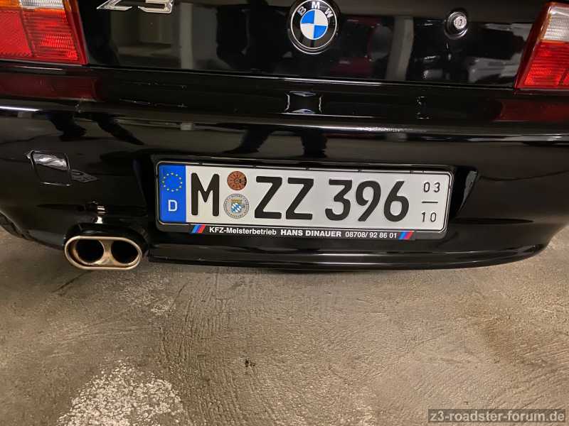

P.S.: hast Du vielleicht ein Bild und ne genaue Typbezeichnung?

Mit nem Bild kann ich sofort dienen für die genaue Bezeichnung müsste ich in die Garage rüber.
Da kann ich mich heute nicht mehr motivieren, aber ich gehe morgen mal rüber.
Können uns auch gerne mal für einen Probehörer treffen.
