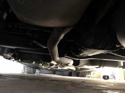

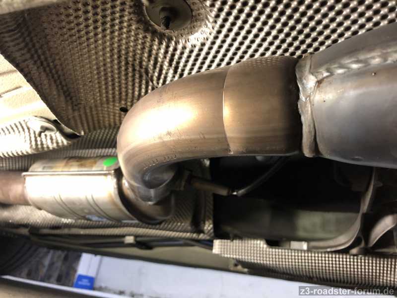

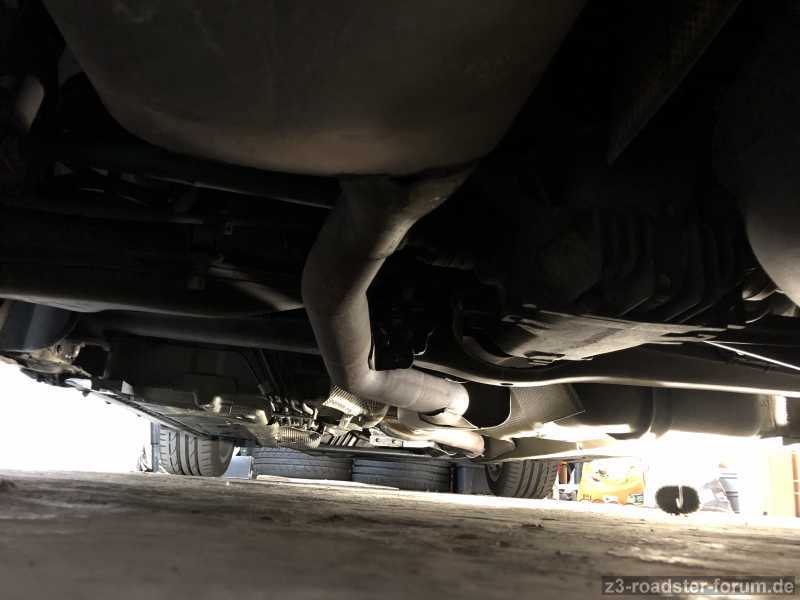

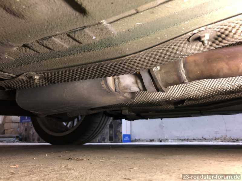

Beitragvon Mach2.8 » 08.05.2020 22:24
Der neue Kat ist drin. Es ist ein HJS, sollte aber eine Zulassung haben, wenn eine Fachfirma den einbaut.
Schade, mein kompetenter Lieblings- Meister war diese Woche nicht in der Firma... schon ist nicht alles so ganz in Ordnung. Der Motor läuft nicht ganz so rund wie vor der Geschichte und irgendwas macht immer noch Geräusche. Hätten die bei der Probefahrt eigentlich merken müssen.
Weiter ist der Sound doppelt so laut wie vorher, schon peinlich ... find ich. Leonie findet das 8) . Bis 2500U/min brummend bassig und extrem laut, fast wie ein 8 Zylinder AMG mit Klappe bei gleichen Drehzahlen (war heute einer vor mir an der Ampel, konnte keinen Unterschied feststellen)
Nächste Woche muß ich mal in der Werkstatt vorbei zur Kontrolle.
Ein paar Fotos ... ein Unterboden kann auch nach 133500km gut aussehen, auch wenn er nicht mit der Zahnbürste behandel wurde :pssst:
