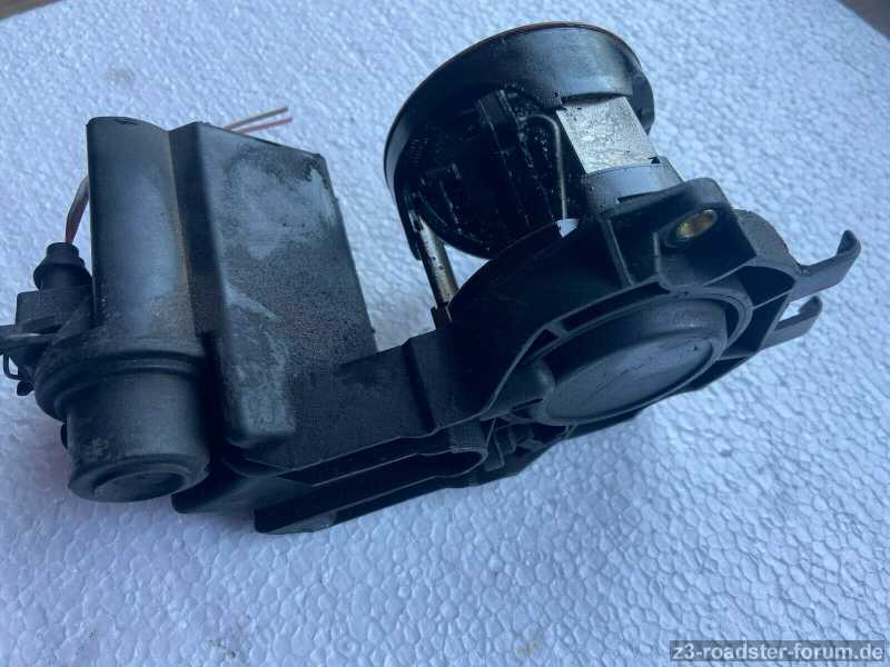

neuling hat geschrieben:
ttz hat geschrieben:Bei mir rattert jetzt die Disa auch (M 43).
Zur Prüfung, ob das Rattern nicht doch eine andere Ursache hat, habe ich versucht den
Stecker unten mal abzumachen.
Gibt es da einen Sicherungsmechanismus (Klammer o.ä.)?
Man kommt ja schlecht hin, mit nur 2 Fingern.
Der Stecker hat sich bei meinem Versuch nicht bewegt.
Streng dich mal an :mrgreen: :wink:
Will halt nichts kaputt machen.
Also einfach mehr "Wumms"?

Nein, nicht mit nur "Wumms". Der Stecker hat eine Sicherungsraste, schwer zu finden/fühlen.

Also irgendwo (unten oder seitlich) drücken und abziehen.

Die übliche Metallklammer die gedrückt werden muss. Kannst Du am Drosselklappensensor vorne am Motor üben :) (zumindest beim M43TÜ)
