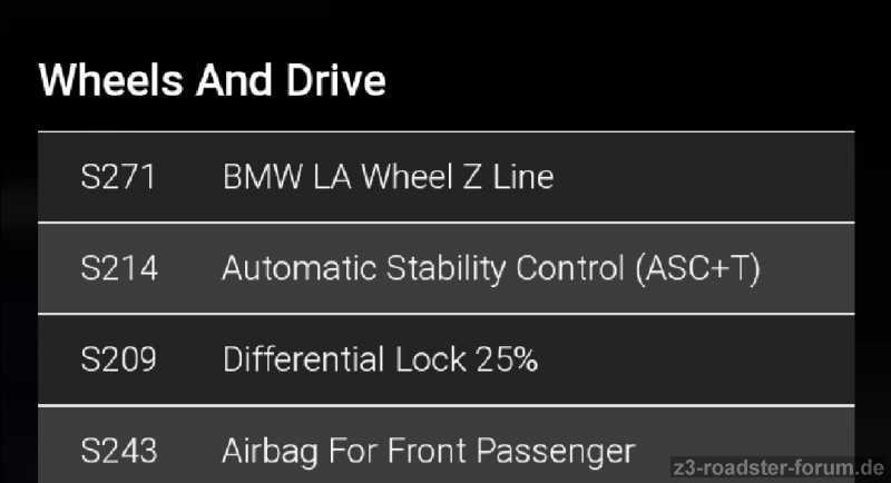

Beitragvon neuling » 09.03.2020 06:40
Mein Diff und der Auszug aus der Vin

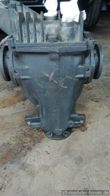

Beitragvon OldsCool » 09.03.2020 08:05
Ich hab sechs Deckelschrauben, also wohl das große 188er. Laut Aufkleber und VIN eine 3.38 Übersetzung. Ich finde aber leider nirgends dieses ominöse Metallfähnchen mit der Nummer mit oder ohne S, was Rückschlüsse auf die Sperre zuließe... :enraged:
Das Diff oder der Kardan war aber wohl schonmal draußen, am Flansch finden sich Markierungen zwecks Position Welle/Diff-Flansch. Jetzt hats mich gepackt, das will ich jetzt wissen...

Beitragvon fredykeks » 09.03.2020 10:18
von OldsCool » Heute 08:05
Ich hab sechs Deckelschrauben, also wohl das große 188er ..
Gruß Steffen
Leider nein, lt deinem Foto ist es ein 168-ziger Diff mit sechs Schrauben am Diffdeckel.
Die 188-ziger haben da 8 Schrauben.
Grüße Fred

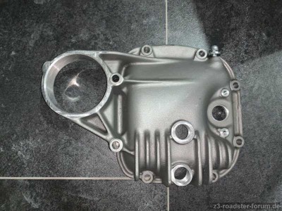

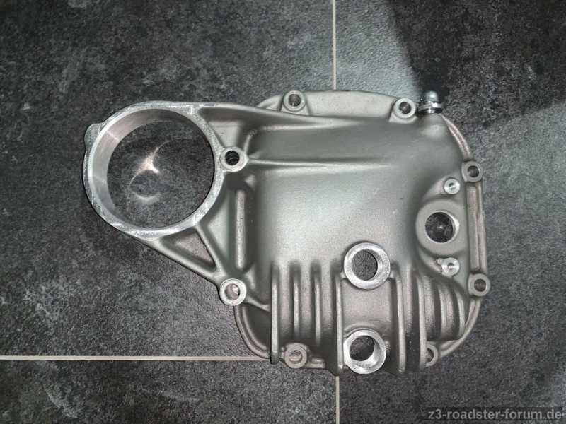

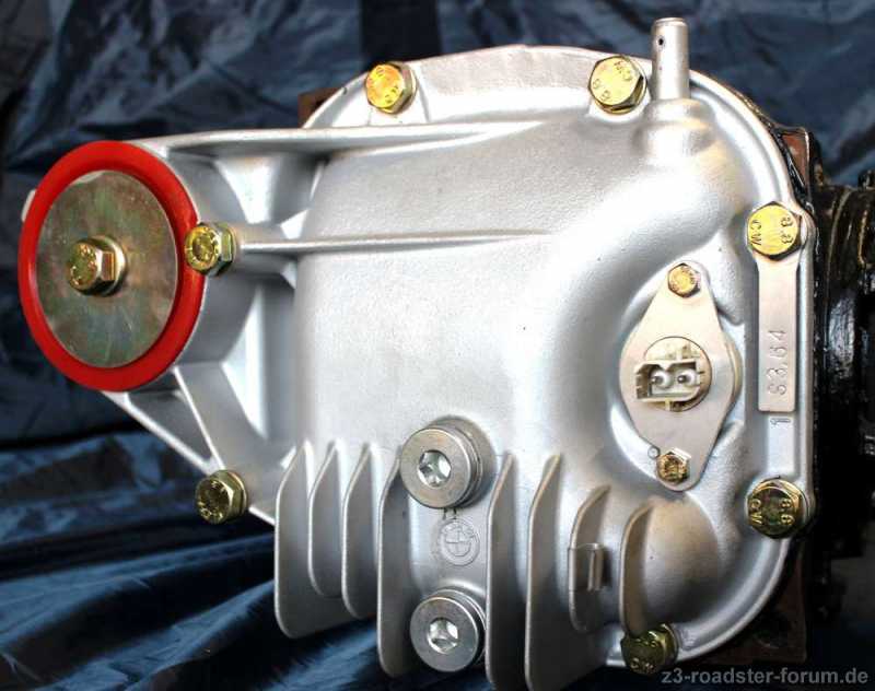

Beitragvon fredykeks » 09.03.2020 12:05
Ich gebe dir recht, soweit ich weis wurden im Z3 keine 210 Diffs verbaut.
Deines ist ein 168-ziger.
Die 188 sehen so wie Foto unten aus. Binn mir da sicher da bei mir ein solches verbaut ist.
Diff. Deckel 188
Diff. 188 mit Deckel
Grüße Fred
