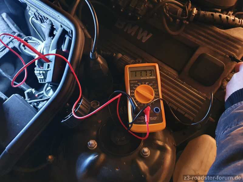

Also die Pole an der Batterie sitzen. An der Batterie messe ich 12,14 Volt. Im Motorraum 11,73. Ist das normal?

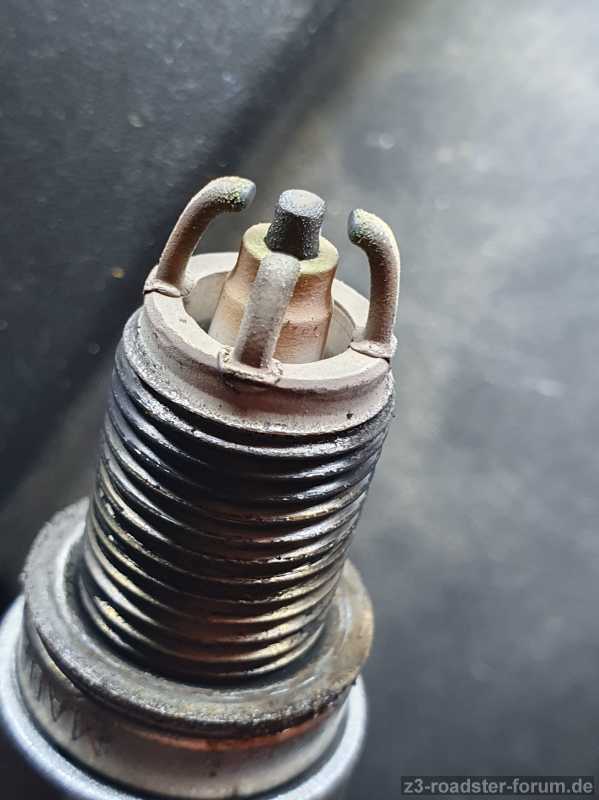

Die Kerzen sehen so aus:

Beitragvon Mach2.8 » 27.02.2020 23:42
Der Spannungfall ist nicht normal. Die Leitung ist im Querschnitt groß genug. Auch unter Last sollte kein Unterschied von der Batterie und Stützpunkt im Motorraum vorhanden sein. Sonst würde der Starter mit dem hohen Strombedarf komplett zusammenbrechen.
Ich würde in dem Fall die Masseverbindungen checken. Das Kupfer gammelt auch an den Bändern und leitet nicht mehr.
Die Polklemmen können fest sein, wenn die Verbindung Kupfer-Klemme oxidiert ist, gibt es allein schon dort Verlust.

Beitragvon OldsCool » 28.02.2020 00:24
Stimme zu, das ist zu wenig Spannung, und zwar hinten wie vorne. Eine Batterie die gut im Futter steht sollte mindestens 12,5V, eher mehr haben. Oder hattest du Zündung an?
Auf dem Bild ist zu erkennen dass du Masse am Ventildeckel abgreifst. Ob der jetzt so gut leitet :| Miss nochmal zwischen Stützpunkt + und dem Massepunkt am Dom, nur um sicher zu gehen.
