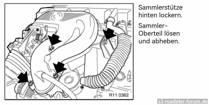

Obere Ansaugbrücke runter, dann kommst gut hin. Das sind ein paar Schrauben. Zur Vorsicht kannst eine neue Dichtung besorgen zwischen oberer und unterer Ansaugbrücke.
Beschreibung gibt's HIER. Wahrscheinlich kannst du die Schläuche und Gerätschaften an der Ansaugbrücke dranlassen. Muss ja nur zur Seite, nicht ganz raus.

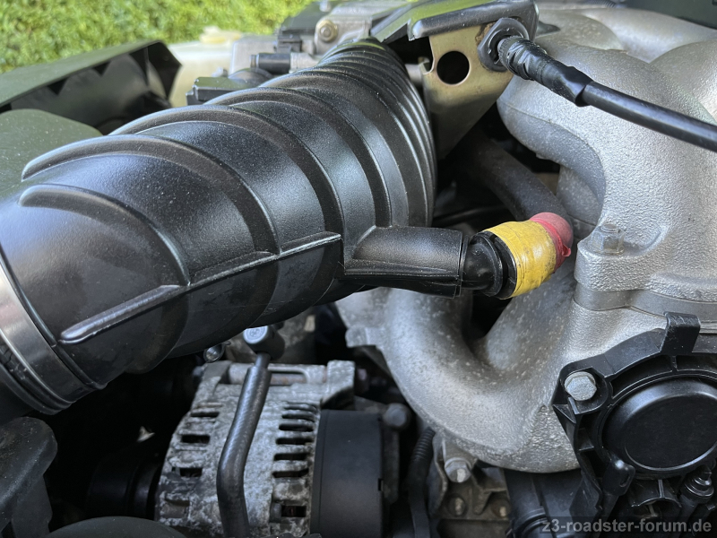

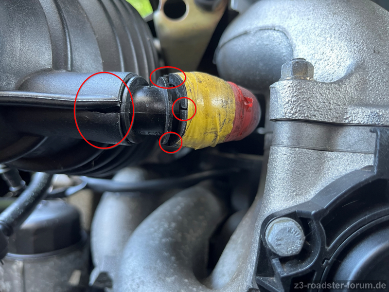

Ich habe nun auch das gleiche Problem am M44. Hat noch jemand die verlinkte Anleitung? Dieses "newtis" scheint es ja nicht mehr zu geben. Ich poste mal fix Vorbesitzer-Pfusch. Beide Teile habe ich schon neu besorgt (sogar bei BMW) und muss irgendwie an das Ende vom Schlauch kommen. Dachte irgendwie, dass das einfacher geht. :banana: Wegen der Dichtung müssten das doch 2 sein, oder? Vgl. https://www.leebmann24.com/de/de/component/sauganlage-111569#11 Nur um sicherzugehen, dass es der gleiche Sachverhalt ist (nicht um 2 Euro zu sparen :D)
Danke
Rissige Stellen...
Das Ende vom dünnen Schlauch muss ab...

Am anderen Ende von Schlauch hängt ein Verteilerstück mit vier Formschläuchen. Das würd ich auch mitbestellen. Sonst schraubst du die Brücke zweimal runter.

Es sollte die obere Dichtung reichen. Wenn du die KGE gleich mit wechselst, dann beide. Hier die Schrauben, und natürlich Steckergezumpel und Schläuche, aber das kann eigentlich dranbleiben, muss ja nur zur Seite und nicht komplett raus:
