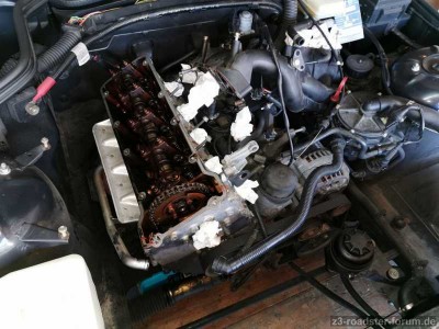

So.. Gestern hab ich dann mal begonnen. Das was mich am meisten Zeit gekostet hat war den Auspuff ab zu bekommen (die mittlere Gummi Aufnahme) :enraged: Den will ich mal ordentlich mit Zinkspray behandeln und evtl. das Endrohr bearbeiten, deswegen kam er ganz raus. Die Rail hat sich dann noch geziert, vorallem hab ich den Benzinschlauch nur mit roher Gewalt abbekommen :pssst:

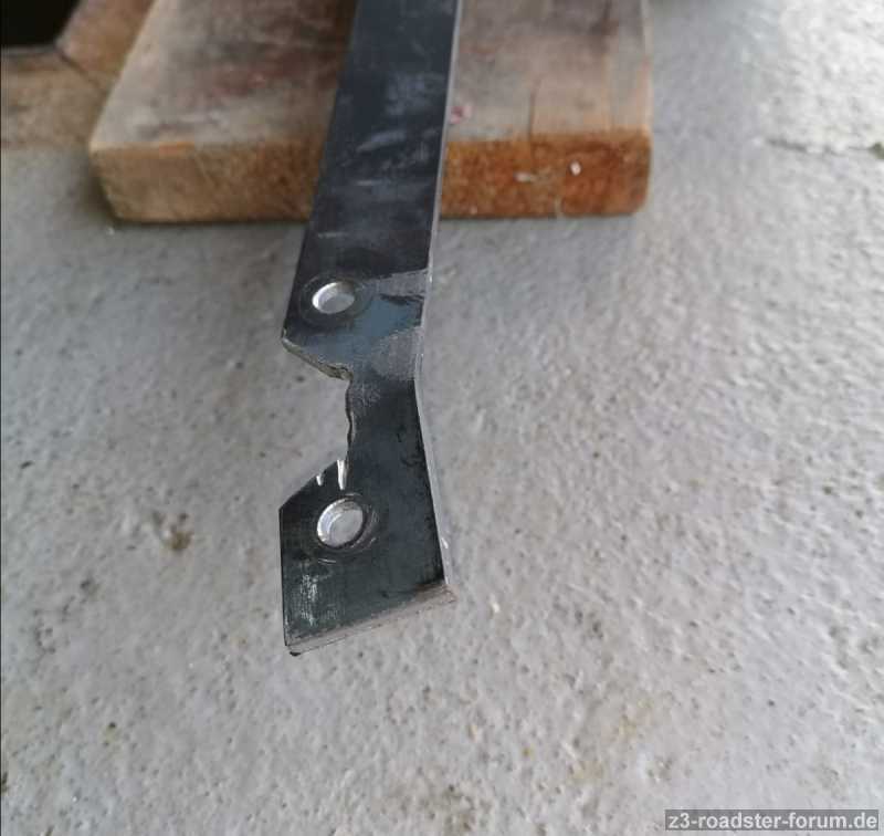

Nun häng ich bei der Riemenscheibe. Mein "Spezialwerkzeug" hats nicht überlebt... Wie ich befürchtet habe wird das ein größeres Problem. Über meinen Akku-Schlagschrauber lacht die bloß. Und das obwohl die ja vor 4 Jahren schonmal auf war. Also nichts mit 19 Jahre festgegammelt oder so...
Naja, erstmal den Kopf runter. Ich schreie dann wieder wenn ich die Steuerzeiten wieder einstellen muss :roll:

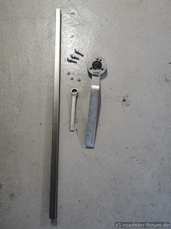

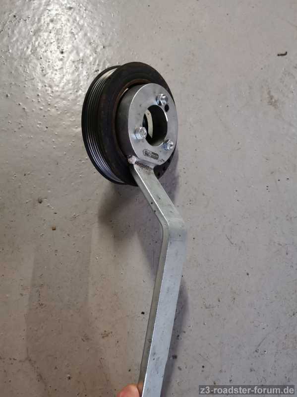

Wollte mich heute mit dem Gegenhalter von Jens mal an die Riemenscheibe machen. Doch was ist da los? Ich kann den garnicht montieren!?? :shock:
Es gibt zu dem Gegenhalter noch einen Adapterring für Fahrzeuge mit Klimaanlage, sagt das TIS. Aberrr isch 'abe gar kein Klimaanlage!
Kann es sein dass meine Riemenscheibe falsch rum drauf ist? :?
Gruß Steffen

Ok Riemenscheibe andersrum drauf ist Quatsch... hab mir mal ein paar Bilder angeschaut, auf der anderen Seite ist ja ein Flansch. Ist also nicht symmetrisch das Ding. Trotzdem passt der Gegenhalter nicht :enraged:
Hat das schon mal einer an seinem M43TU gemacht? Wie? Mit dem Adapterring, der laut TIS eigentlich Anwendung finden soll, wenn man die zusätzliche Riemenscheibe für den Klimakompressorantrieb drauf hat?

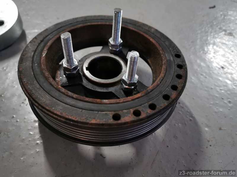

Sorry, war übers Wochende unterwegs und habe den Beitrag erst jetzt gefunden. Ich habe einfach eine Gewindestange aus dem Baumarkt genommen und daraus drei Abschnitte (vielleicht so 10cm) gemacht. Diese in die Riemenscheibe und als Abstandshalter drei größere Muttern genommen. Dann erst den Gegenhalter drauf und festziehen.

Oh mann Jens... Danke! Hätt ich auch selber drauf kommen können mit den Muttern. Aber bin halt E-Technik-Ing., kein Maschinenbauer :roll:
Hab über Abstandshülsen nachgedacht, aber das war mir zu wenig querstabil nach der Erfahrung mit meinem Selbstbau-Butterstahl-Gegenhalter, der auch nur mit Abstand montiert war. Mit Muttern wird's halten wenn die Gewindestangen schön in die Riemenscheibe gekontert sind :2thumpsup:

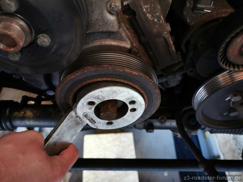

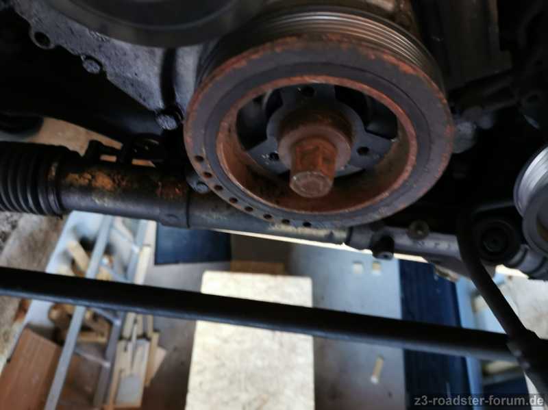

Lecko mio war das Ding fest. Habe den Gegenhalter von Jens mit 3 ca. 5cm langen Gewindestiften und je 2 Muttern als Distanz an die Riemenscheibe geschraubt und mit einem Holzklotz dazwischen gegen den Längsträger neben dem Wischwasserbehälter abgestützt. Zum Lösen hab ich von einem 22er Ringmaulschlüssel das Maul abgeflext und dann ein Verlängerungsrohr aufgeschoben. Der leicht gekröpfte Ringschlüssel passt gerade noch auf die Zentralmutter in die Aussparung des Gegenhalters. Perfekt wäre wahrscheinlich ein richtig gekröpfter Ringschlüssel. Meinen Knebel aus dem Ratschenkasten mit Stecknuss wollte ich nicht nehmen. Irgendwie hatte ich das Gefühl das hält der nicht aus.
Und dann gib ihm... :oops: Eine viertel Umdrehung angelöst gings dann mit dem Akkuschlagschrauber weiter.
