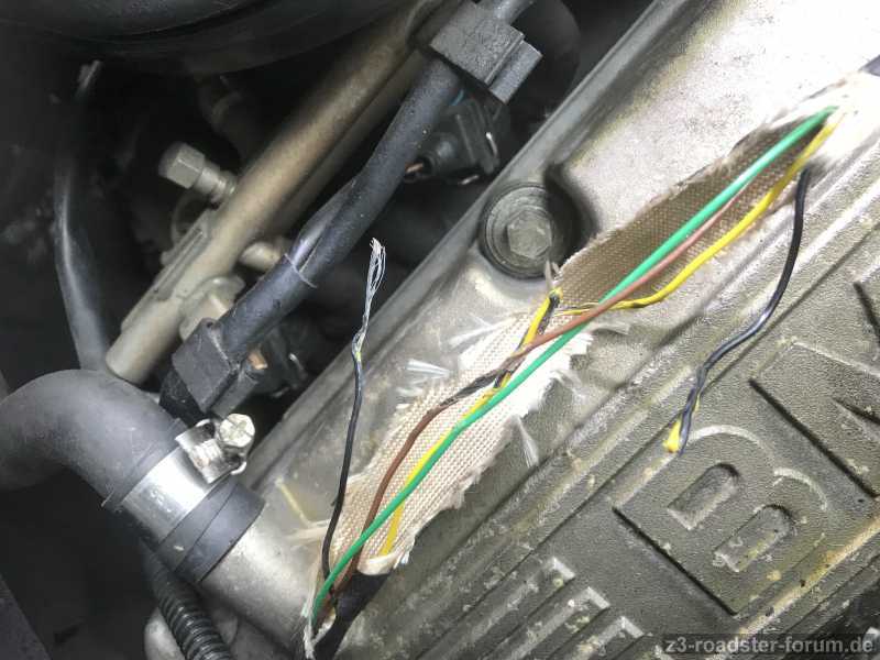

Zeigt dein Fehlerspeicher an, welche Lambdasonde betroffen ist bzw welche Bank?

Beitragvon nuptse » 11.06.2019 11:04
Vor dem kat

Beitragvon nuptse » 11.06.2019 11:27
Mir fällt gerade ein:
Im Stand hat der ziemlich Dreck rausgerotzt.
Der Boden unterm Auspuff war schwarz gesprenkelt.

Beitragvon nuptse » 16.06.2019 20:14
Fehler gefunden
Kabel zur Sonde vor Kat.
