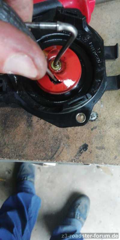

So hab jetzt die Disa mal zerlegt Fazit Membrane defekt hab jetzt eine geordert mal schauen ob es was bringt :2thumpsup:

So Dichtung gewechselt läuft jetzt wesentlich ruhiger bzw rasselt und klappert nicht mehr Fazit lohnt sich 28€ zu investieren :2thumpsup:
