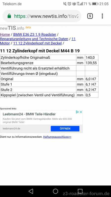

Beitragvon pat.zet » 14.03.2019 20:48
OQ3 hat geschrieben:Das sagt BMW bei deinem 1,9 er dazu
https://www.newtis.info/tisv2/a/de/e36- ... id/BDNK9jJ
:idea: :thumpsup:

Da ist die Planabweichung angegeben. Wie wurde der Kopf den bearbeitet?
Laut Anhang sind 0,15 mm Abtragung unproblematisch
