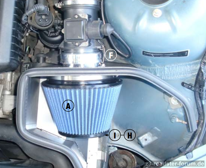

Ich fahre k&n seit mehr als 15 Jahren in verschiedenen Fahrzeugen, alle ohne Probleme.
Edit: Da bin ich ja froh, den gleichen Filter wie im Test Video montiert zu haben :)
Und eben nicht bis unten einen Schlauch gelegt zu haben. Die Verluste sind enorm.
gallery/image_page.php?album_id=1302&image_id=24358

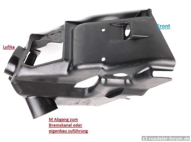

Hallo Holger
Wie kommst du denndarauf , von was schreibst du denn jetzt ?
Von performance Airbox M54 hab ich hier noch nix gelesen :!: :?:
Oder meinst du die Original BMW zubehör Box die passt nicht, das stimmt.......
Wenn man das Vid von NG sieht , kann man zu dem schluß kommen , das die AFE Box sicher was bringen kann , wenn man davon ausgeht das die Ansaugung beim Doppelvanos über die Luftführung vom scheinwerfer kommt, sollte man dort am trichter noch den Abgang für den M aktivieren und zusätzlich luft in den kasten strömen lassen, vorteil mehr luft und Luftfilter mit guten Durchlass, sowohl mit und ohne Öl zu bekommen
