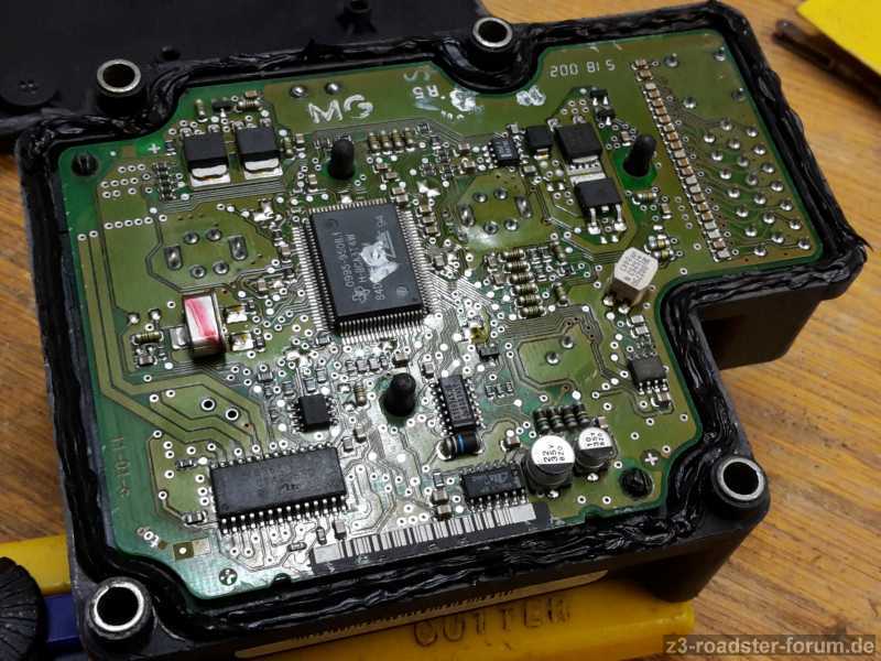

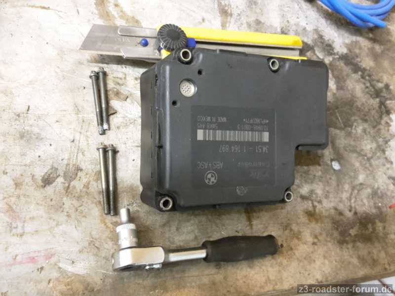

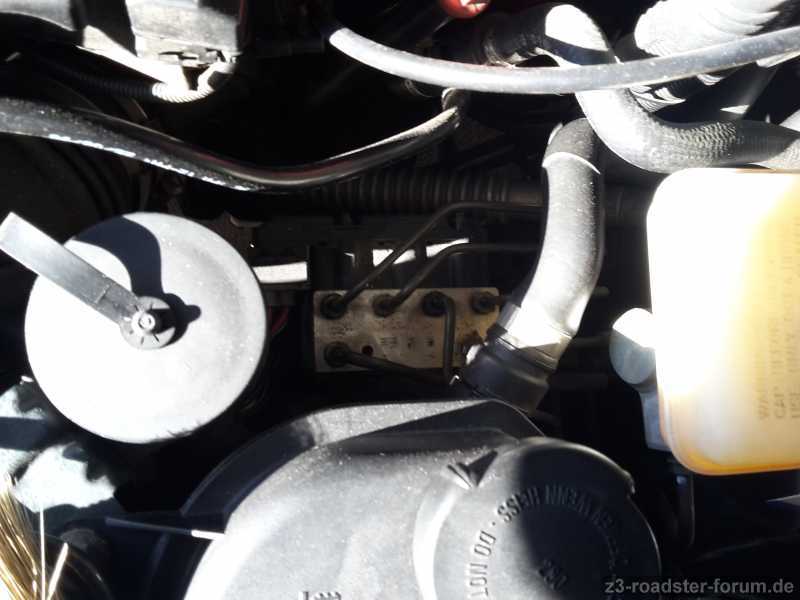

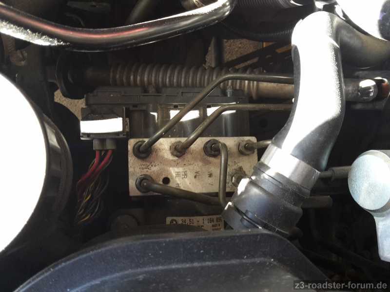

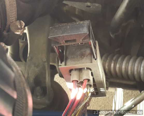

So, nun

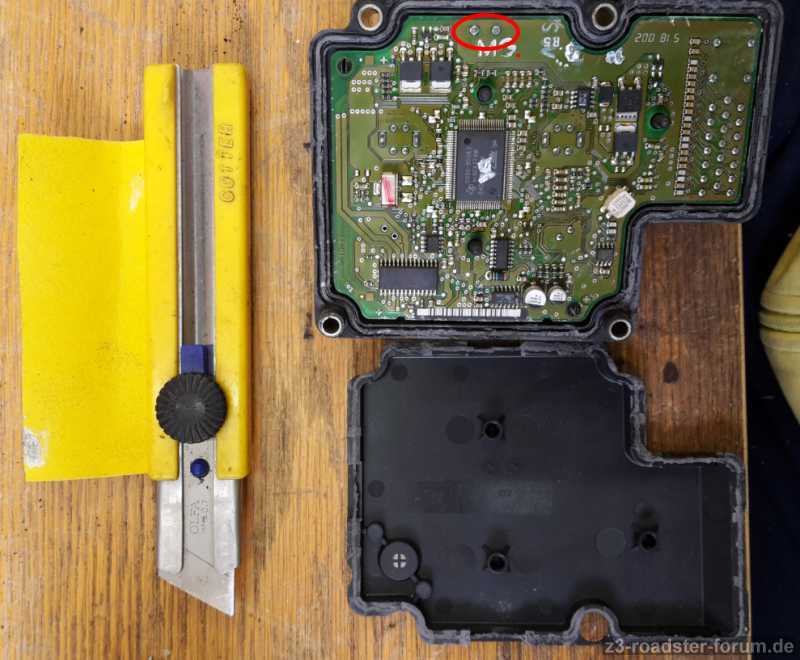

da ich gerade Zeit hatte, dachte ich, ich beginne mal mit dem Ausbau des Steuergerätes.
Am Stecker den Schwarzen teil hoch ziehen dann geht er leicht ab.
Zum Öffnen habe ich nur das Teppichmesser genommen und habe mit der Spitze den Kunststoff so ähnlich wie mit einen Dosenöffner geöffnet.
Im Rotem Kreis befinden sich die beiden Lötstellen.

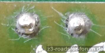

Näher betrachtet sehen die so aus:
Diese gilt es nach zulöten.

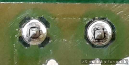

Da muss ich wohl nochmal mit dem Lötkolben rann.
Beim Löten muss ich wohl nochmal rann.
Danach gehört der Deckel wieder verschlossen so das er Auch dicht ist und das Steuergerät wieder eingebaut.
Ich hoffe das hilft den einen oder anderen.
Gebe jedoch keine Garantie auf gelingen.
Ich habe hiermit nur Dokumentiert wie ich es bei meinem Fahrzeug durchgeführt habe.
Lg. Fred

Beitragvon fredykeks » 11.11.2018 14:52

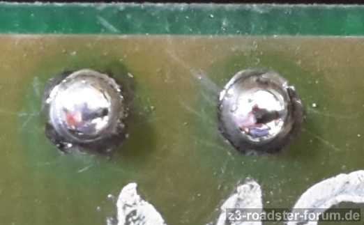

So und nun gefallen mir die Lötpunkte besser.
Morgen wen ich den richtigen Kleber habe wird zusammengeklebt und wieder eingebaut.

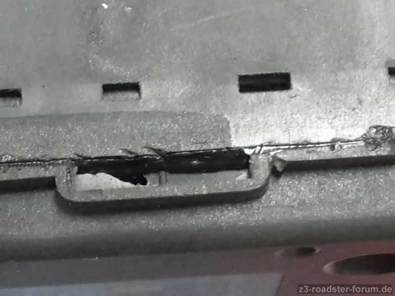

Beitragvon fredykeks » 12.11.2018 18:35
Hi Leute,
heute hat es auch schon mit dem verkleben gepasst.

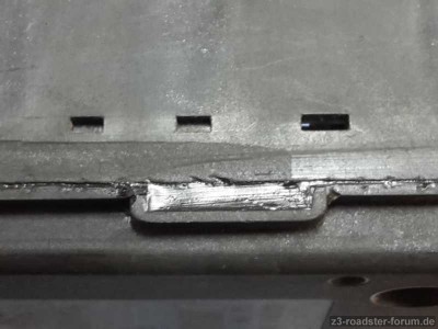

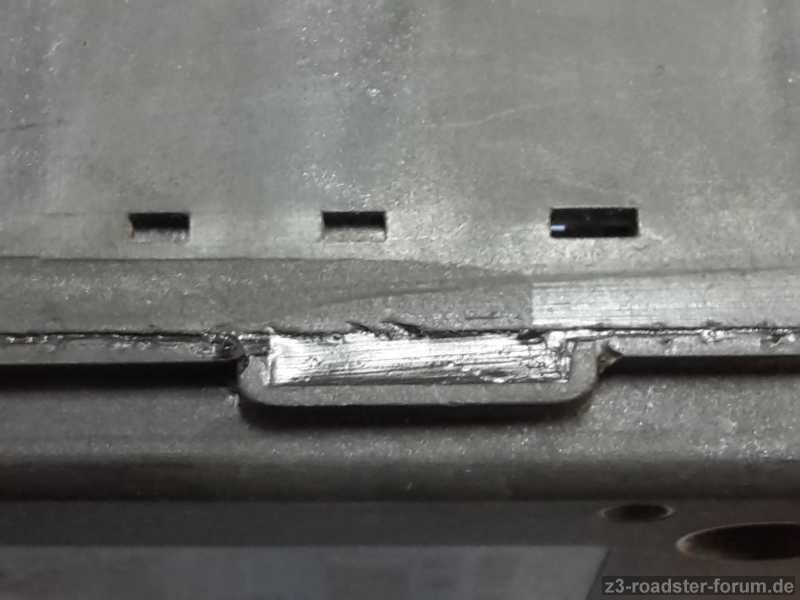

Da ich davon ausgehe den Fehler in einigen Jahren wieder beheben zu müssen habe ich Sikaflex 252 dazu verwendet.
Sollte ich nochmals rein müssen kann der Deckel wieder relativ leicht aufgeschnitten werden.
Sikaflex wurde aufgetragen.
Bei den Ausnehmungen ist der Kunststoff sehr Dünnwandig und ist zum teil ausgebrochen.
Dieser Bereich wurde wieder sorgfältig verschlossen.
Mit Sika die Ausnehmungen wieder verschließen.
Bis auf den Kleber und den Lötkolben braucht es nicht viel Werkzeug und es sieht wieder fast wie neu aus.
Morgen wird's wieder eingebaut.
Schöne Grüße aus Oberösterreich
Fred
