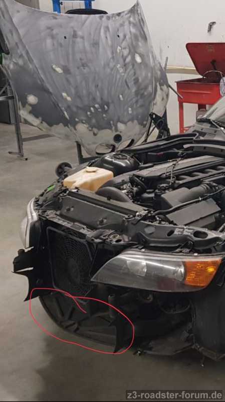

Also der Kühler ist soweit sauber und nicht verdreckt. Das mim Kühlwasser könnte sein. Das Kühlwassser wurde vor kurzem vollständig erneuert. Es wurden ca 6,5 Liter Kühlwasser (grün gefärbt) und 4 Liter Wasser eingefüllt.
Ich muss auch sagen das die untere Abdeckung hinter der Stoss Stange in der Mitte nicht montiert war da ich die zwecks Klimaleitung abgebaut hatte um da dran zu kommen. Habe gesehen das die Abdeckung denn Fahrwind in Richtung des Kühlers leitet. Evtl war ja das das Problem?
