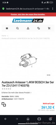

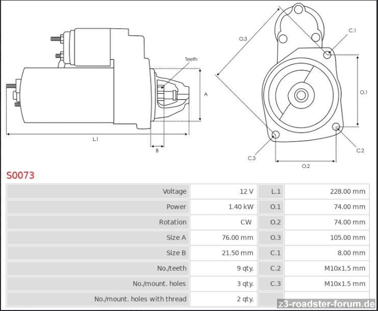

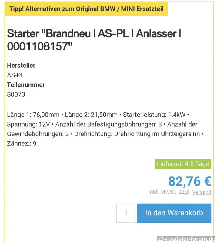

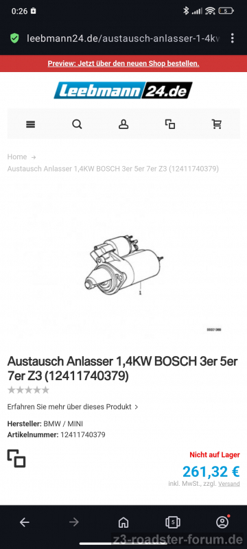

Als Austausch Anlasser wird bei Leebmann24 nur ein AS-PL Anlasser genannt.
Ob ich diesem Hersteller vertraue weiß ich nicht.
Gibt es zum Bosch Original 0001108157 noch neuere Alternativen?
Original nicht lieferbar
Leebmann24 Alternative as-pl S0073

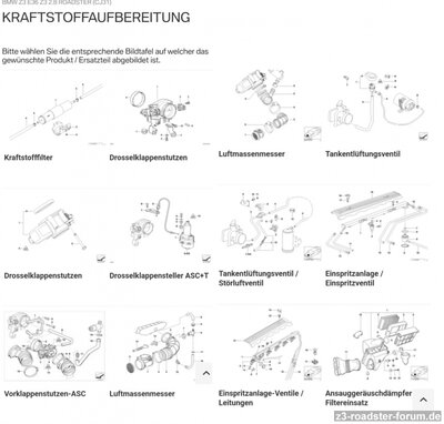

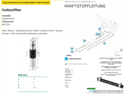

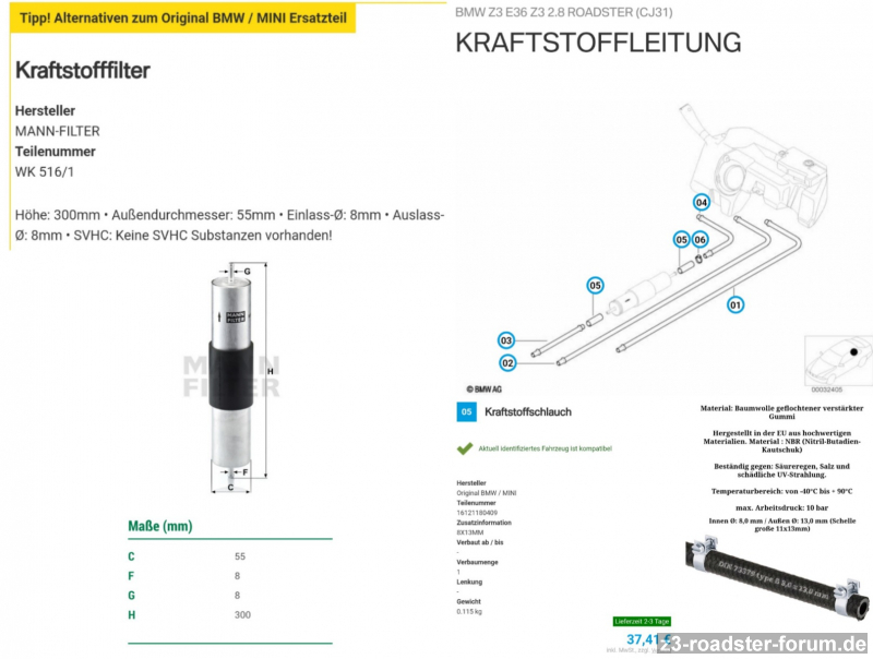

Also kaufe ich mir einen MANN-FILTER WK 516/1
und dazu noch Kraftstoffleitung mit Innendurchmesser 8mm und Außendurchmesser 15mm und wechsel diese
OldsCool hat geschrieben:Nachtrag: Als allererste und billigste Maßnahme würde ich die Ansaugschläuche wechseln.

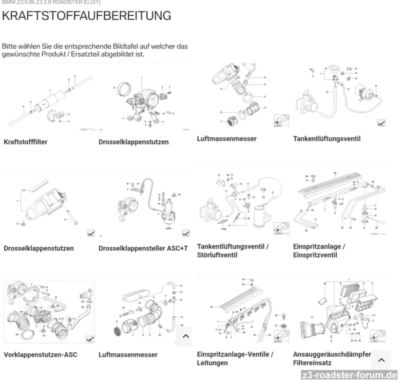

Damit sind die Schläuche in der Kategorie KRAFTSTOFFAUFBEREITUNG bei Leebmann24 gemeint richtig?
Kraftstoffaufbereitung
Dies lässt sich mittels Rauchtest ermitteln richtig?

Beitragvon OldsCool » 05.01.2024 12:37
Richtig, die dicken Faltenbälge nach dem Luftmassenmesser. Selbst wenn die von oben noch gut aussehen, die Risse verstecken sich unten und in den feinen Ecken. Einfach tauschen und fertig. Die sind nach 10 oder 20 Jahren immer porös.
Gruß Steffen
