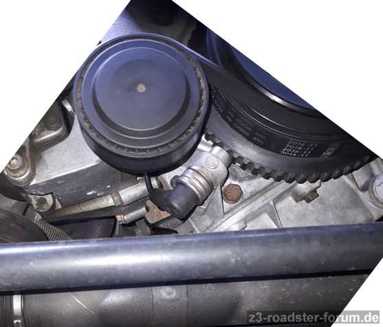

Ich denke, bei mir sitzt der KWS dort, oder ist das Teil auf dem Bild etwas anderes?
Am Anlasser oder in der Umgebung des Anlassers kann ich nichts finden.
