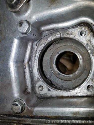

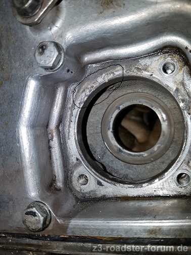

Ein Bild vom Sorgenkind
Ein Bild vom Lochfraß. Motorblock/Kühlwasserthermostat

Beitragvon Oliver. » 04.05.2018 11:31
Hallo Josch,
irgend wie schaut die Stelle (die Eingekreiste) für mich so aus als ob da wer mit nem Schauenzieher etc. herumgestochert hat und die Oberfläche beschädigt hat. Links oben ist eine Delle wo ein Grat nach recht unten in die Öffnung der Wasserpumpenöffnung ragt. Das kann in meinen Augen kein Frass sein. Ich vermute das da mal wer die Dichtung rausgewürgt hat.
LG
Oliver

Beitragvon Josch_blau » 04.05.2018 16:11
Hallo Oliver,
mein privat Schrauber ist auch der Meinung. Der Händler sagt Korrosion. :cry:
Ich stehe dazwischen. Mit dem Flüssigmetall scheint es dicht zu sein.

Beitragvon Oliver. » 04.05.2018 20:01
Hallo Josch,
Korrosion kann es nicht sein, wie soll Korrosien so eine Nase (von links oben nach rechts unten), noch dazu überragend über die Öffnung schaffen, sag Deinem Händler das er lügt oder keine Ahnung hat.
LG
Oliver

Re: Kühlkreislauf
Beitragvon Josch_blau » 05.05.2018 17:55
Hi Oliver ,
ich kann es nicht beweisen. Ich müsste jetzt einen Gutachter beauftragen.
Das Flüssigmetall hat Wunder gewirkt und jetzt läuft er wieder.
Das ist für mich wichtig.
