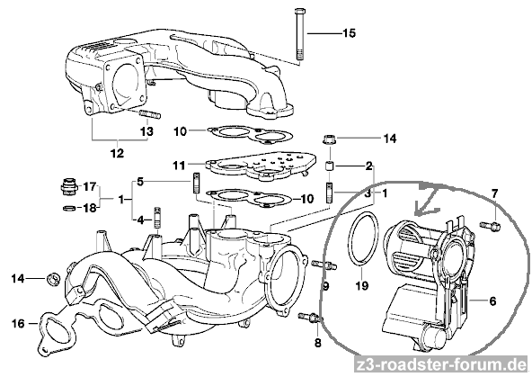

Beitragvon achim » 22.03.2006 18:40
Hallo Du ärmste :cry:
:bmw:
Differenzierte Sauganlage (DISA).
Bei der differenzierten Sauganlage (DISA) befindet sich zwischen den Saugrohren eine Verbindungsklappe. Sie ist im unteren Drehzahlbereich geschlossen und sorgt so über einen langen Ansaugweg für ein hohes Drehmoment des Motors. Bei höheren Drehzahlen ist die Klappe geöffnet und sorgt somit für einen kurzen Ansaugweg und damit für mehr Leistung.
:bmw:
Diese hier :?: :?:

Beitragvon Natalie » 22.03.2006 18:55
Hallo Achim,
ich bin Jörg, das männliche etwas von Natalie. Da Du meiner Ansicht nach technisch ziemlich fit bist, meine Frage: wird die DiSa Klappe elektronisch oder mechanisch gesteuert? Kann ich aus der Zeichnung nicht ersehen.
Gruß Jörg
