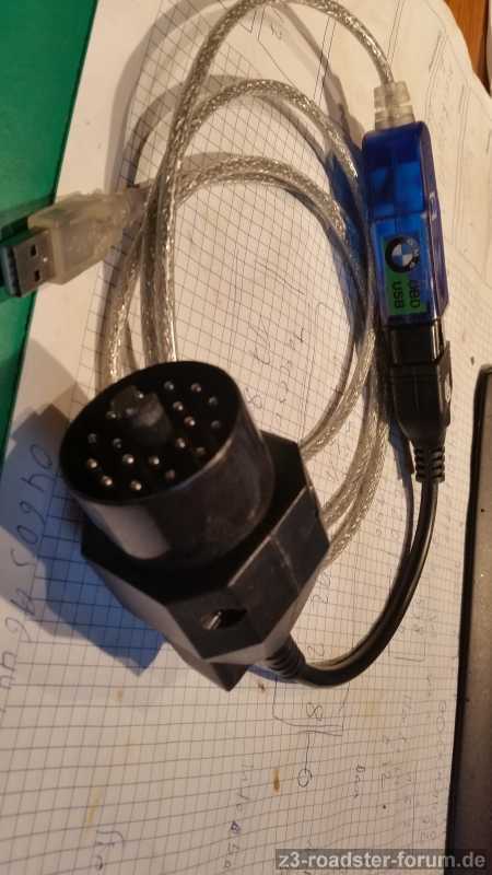

Gleicher Gedanke. Daher geht meiner Erfahrung nach das USB auf OBD2 Kabel auch nur bei den neueren Modelle die schon OBD haben. Z3 hatte ich bisher noch keine da außer meinem, und der hat ja schon OBD. Aber bei den E36 geht es bei den älteren Modellen nicht. Da muss das ICOM für her halten.

Damit funkioniert es bei mir. :)
