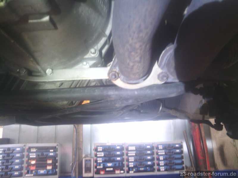

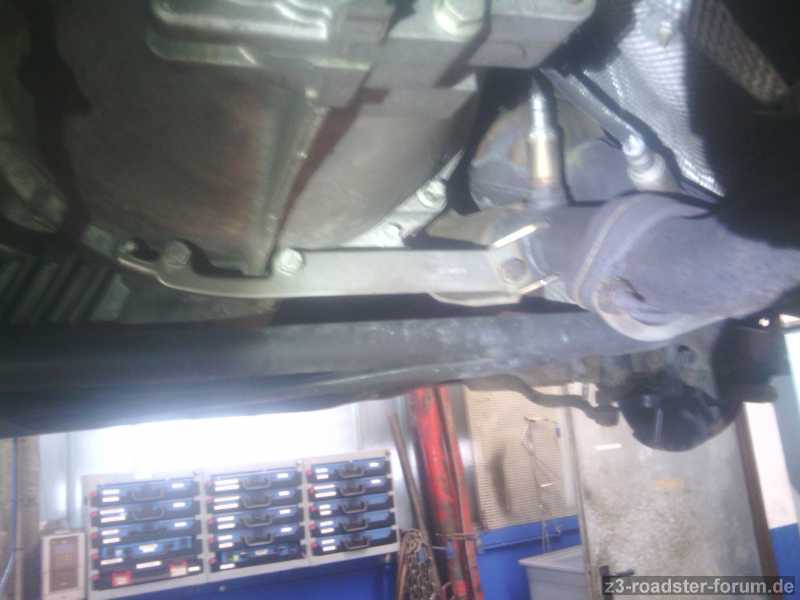

Ein grund das katrisse beim M54 weniger bis gar nicht vorkommen ist die katstrebe zum getriebe und die verstrebung kat zu kat

Hast du die strebe & brille ?
