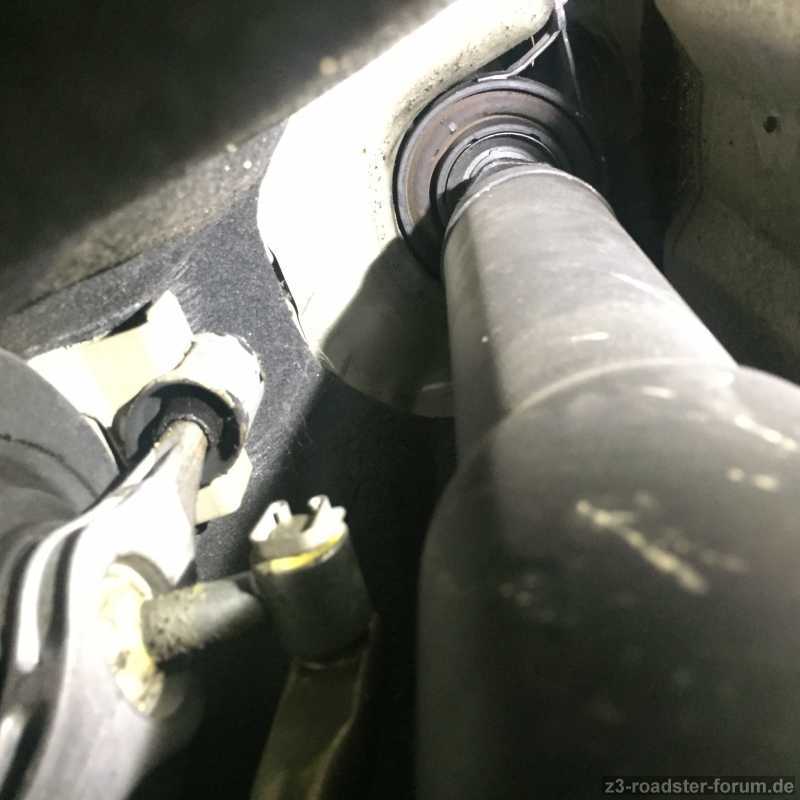

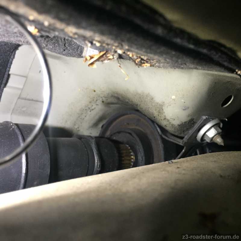

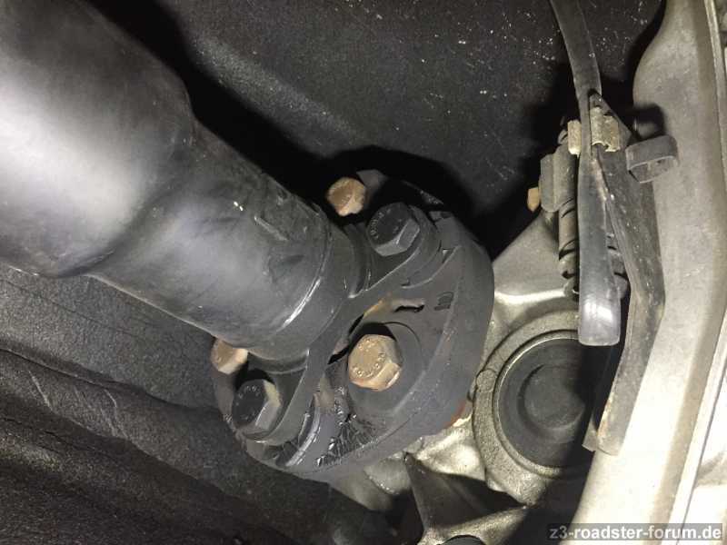

ich war am Wochenende unter dem Auto. Die Hardyscheibe war wie neu. Werde die Auspuffanlage die Tage mal entfernen und mir den Rest anschauen. Hoffe ich muss nicht an das Diff ran.

ich habe eine schlechte Nachricht. Ich denke nur von der Optik her sind Hardy und Mittellager noch gut. Die Kardanwelle hat such kein bemerkbares Spiel als ich die Lager testen wollte. Ich lese immer wieder was von Kullubg/ZMS und von dem Diff. Gibt es weiter Prüfmöglichkeiten oder Ausschlusskriterien?
