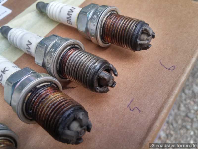

Dann erstmal die Zündkerzen unter die Lupe genommen:
Die betroffene Zündkerze ist Nummer 5. Die helle Färbung kommt vom Rostlöser. Ich habe später noch Rostlöser auf Nummer 6 gesprüht, sie sah dann genauso aus. An der fünften Zündkerze ist oben das geschädigte Gewinde zu erkennen. Nicht schön... aber interessanter ist ja das Gewinde am Zylinderkopf.

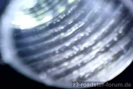

Ich bin im Besitz eines kleinen billigen Endoskop. Also gleich mal in die Zylinder hinein geguckt. Kaum Ablagerungen auf den Kolben und an den Wänden ist sehr deutlich ein Kreuzschliff zu erkennen. Prima!

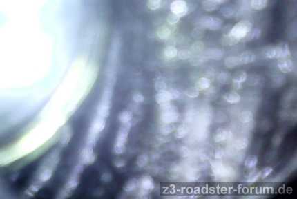

Dank Spiegelaufsaz, um 90° um die Ecke zu schauen, wollte ich mir die Gewinde ansehen. Da der Abstand eigentlich zu niedrig ist, sieht es auf den Bildern verschwommen aus:
Erst ein gutes Gewinde eines anderen Zylinders:
Zylinder 4.jpg (7.71 KiB) 569-mal betrachtet
Dann das betroffene Gewinde... mich trifft der Schlag:
Zylinder 5.1 vor Säuberung.jpg (8.77 KiB) 569-mal betrachtet
Ich hätte heulen könnne... Gewinde komplett im Ar***!
Ich sah mich schon den kompletten Motor demontieren, Zylinderkopf ab, zum Spezialisten schicken, Gewindeeinsatz einbauen lassen, Rechnungen jenseits von Gut und Böse.
Da ich als Maschinenbauer einen Satz Gewindeschneideisen besitze, wollte ich das Gewinde erstmal nachschneiden. Doch zum einen besteht die Gefahr, dass Späne in den Brennraum fällt und zum anderen wären die Flanken des Gewindes trotzdem hinüber.
Nach langem, überflüssigen Überlegen habe ich erstmal das Gewinde gereinigt. Dazu einen Pinzel genommen, die Borsten ein bisschen aufgespreizt und geknickt, dann mit Aceton getränkt und ein bisschen hin und her geschruppt.
Und das Ergebnis:
Zylinder 5.2 nach Säuberung.jpg (10.77 KiB) 569-mal betrachtet
:mrgreen: :lol: :sunny: :thumpsup:
Was die Optik schon versprach, zeigte sich dann auch beim Eindrehen der neuen Zündkerze. Sie ließ sich per Hand (nur die Ratschenverlängerung, ohne Ratsche) sehr einfach eindrehen, fühlte sich jedoch ein bisschen rauer als die anderen an. Man merkte ein leichtes Kratzen. Doch sie ließ sich ohne großen Aufwand bis ganz unten eindrehen. Auch das Zusammenpressen der Federscheibe war genau so wie bei den anderen Kerzen.
Ende gut, alles gut. Ich habe alles wieder zusammen geschraubt und gebaut. Und bevor die restliche Suppe vom Rostlöser im Brennraum irgend etwas anstellt, habe ich natürlich den Motor gestartet und eine Runde gedreht. Der Motor fühlt sich ein wenig geschmeidiger an. Könnte ein Placebo-Effekt sein. Doch ich hatte in Erinnerung, dass vorher ein klein wenig mehr Vibrationen war. Seitdem ich im Alltag elektrisch unterwegs bin, spüre ich sowas viel stärker als früher.
