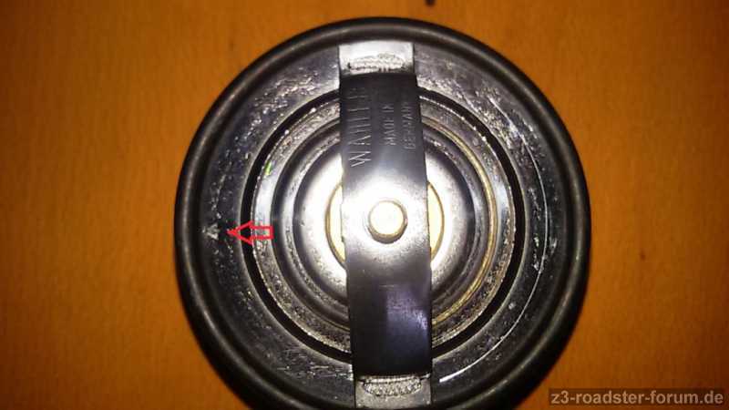

Auf dem Thermostat ist aussen ein Pfeil, der muss nach oben zeigen.

Re: Kühltemperatur ist zu hoch
Beitragvon Thomas aus NL » 13.07.2017 12:03
Ich sehe keine Markierung. :shock:

Beitragvon Steinbeizzzer » 13.07.2017 12:45
Guggst Du

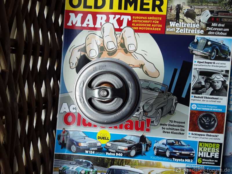

Beitragvon Thomas aus NL » 13.07.2017 13:02
Dieses Thermostat hat keine Markierung.
