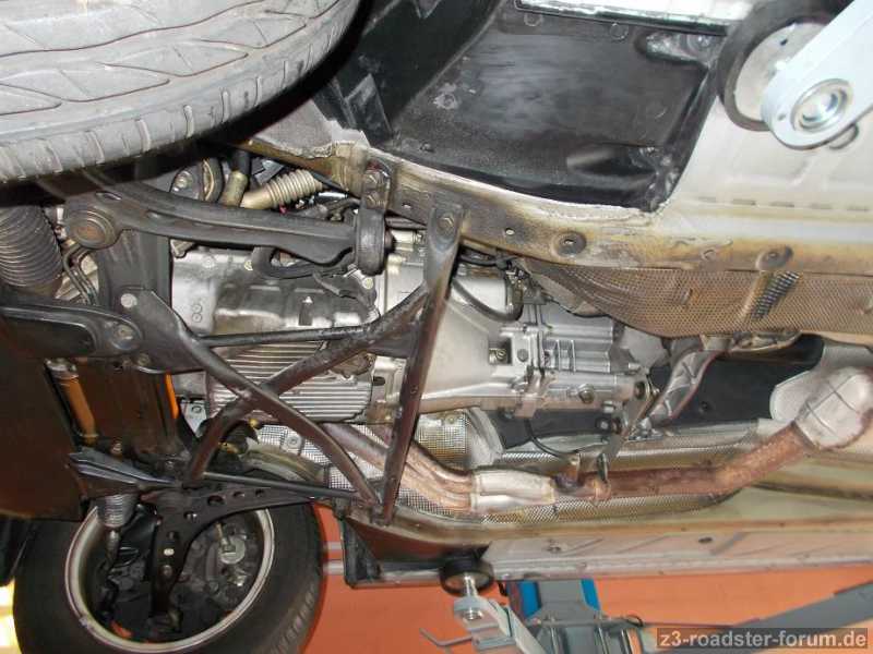

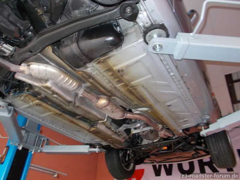

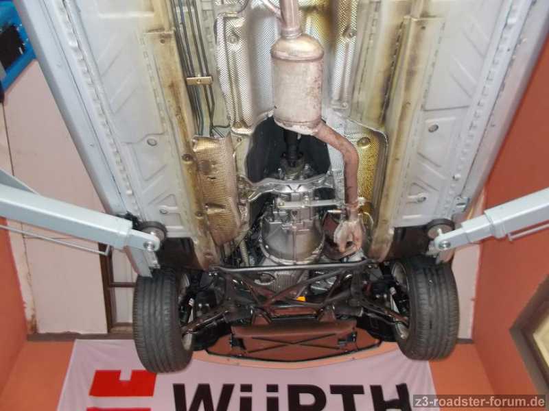

Hallo Alex,
vielleicht helfen dir diese Bilder von meinem ZZZ weiter:
Beste Grüße
