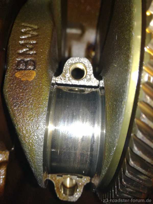

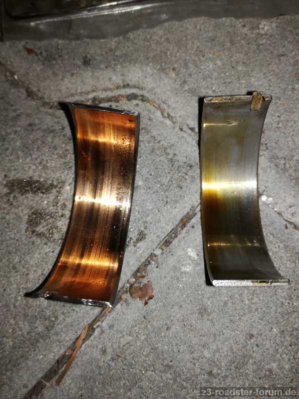

Beitragvon Pleuellager » 22.07.2018 07:31
Sooooo. Hab endlich mal die Zeit gefunden, meinen Z3 Motor auszubauen. Kurz und Knapp: Pleuellagerschaden auf dem 3. Zylinder. Die Lagerschalen waren schon komplett verdreht in der Führung gehangen. Ich hänge Mal Bilder an.
Die Kurbelwelle ist natürlich auch angelaufen, wird also ein teures Vergnügen -.- aber hey, 20.000 km mit einem Pleuellagerschaden fahren muss auch erstmal ein Motor schaffen :D

Beitragvon Pleuellager » 22.07.2018 07:33
Und so sieht die KW aus. Denkt ihr die ist noch zu retten?
Zylinder 4 hat auch so eine braune Verfärbung :cry:
