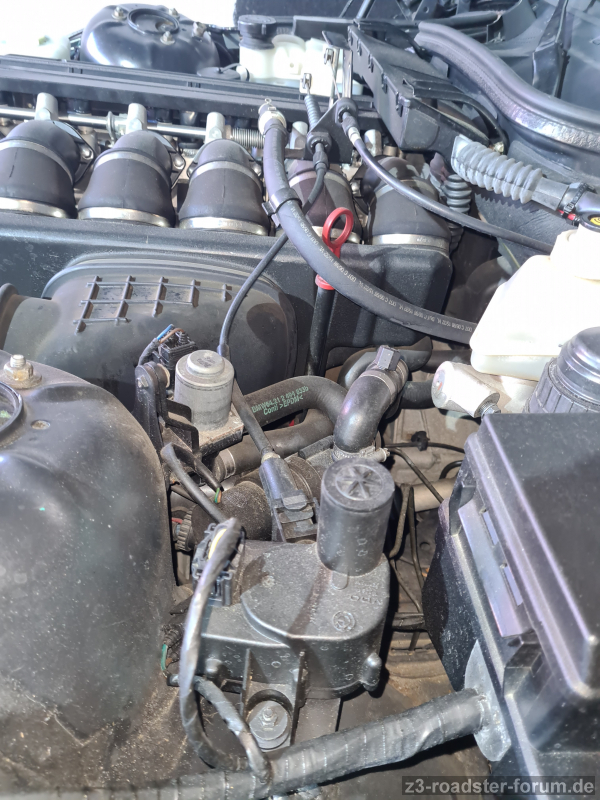

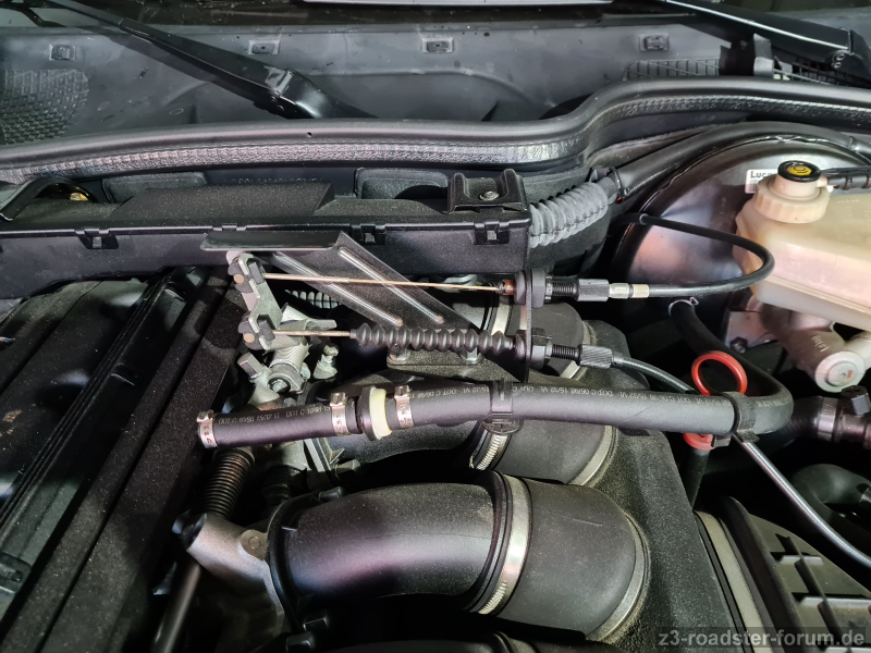

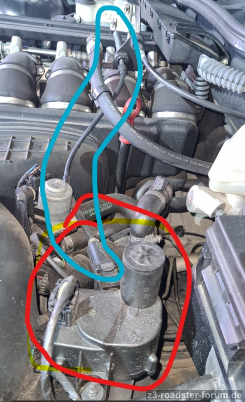

Beitragvon prokulus » 04.10.2022 17:40
vermute mal ich habe die Version mit dem Unterdruck.
Siehe Bilder im Anhang.
Rot denke ich ist die Unterdruckdose und blau sind die Seilzüge dazu.

Beitragvon eisi » 04.10.2022 18:07
Ja, die rot markierte Baugruppe ist Nr. 03, Stellantrieb GRA

Beitragvon der_Thomas » 04.10.2022 18:50
Ah OK, also ein System mit elektrischem Stellantrieb und nicht mehr mit Unterdruck.
Aber dafür dann irgendwie schon ein kurioses Fehlerbild, dass er die eingestellte Geschwindigkeit auf Dauer langsam reduziert.
