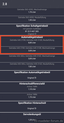

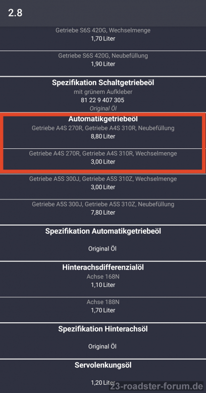

Dazu noch folgende Frage
Ich brauche als Menge 9L Getriebeöl und 2L fürs Differential?
Mengenangabe Techapp

Beitragvon OldsCool » 10.12.2023 12:56
mikelgrey hat geschrieben:Dazu noch folgende Frage
Das passt. Und was übrig bleibt plus noch 2L für die Servo zum spülen...
