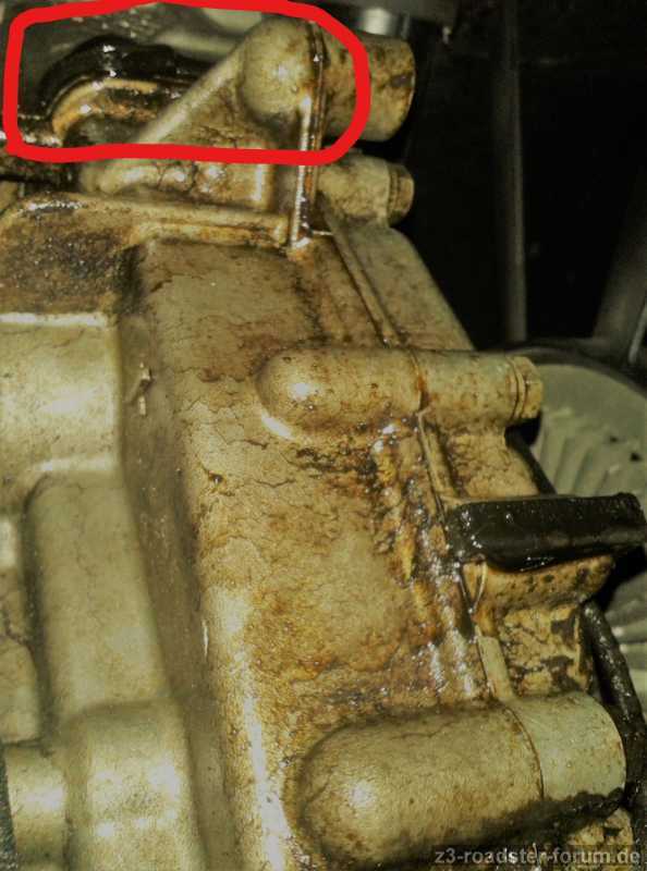

wurde eindeutig abgeklärt, dass die Formdichtung Nr. 16 der Übeltäter ist ?
Oftmals ist sind die Dichtungen am Ölfilterfuß (Papierdichtung und 2 O-Ringe am Rückschlagventil) die Ursache und verursachen dann die Sauerei, die ähnlich aussieht wie beschrieben. :roll:
Ferner kann man wohl die Formdichtung Nr. 16 tauschen, ohne dass der Zylinderkopf abgeschraubt wird. Dazu muss das Anschlussgehäuse mit Ölpumpe (Nr.1) abgebaut werden (wie beschrieben) und beim Zusammenbau zwischen neuer Formdichtung und Zylinderkopf ein dünnes Blech (Messing 0,2mm) gesteckt, alles mit viel Vaseline eingeschmiert und unter Vorspannung vorläufig fixiert werden. Anschließend vorsichtig das dünne Blech entfernen und endgültig das Anschlussgehäuse mit Ölpumpe festziehen. Selbstverständlich werden dabei auch die Dichtung Anschlussgehäuse mit Ölpumpe zum Motorblock (Metallformdichtung) mit erneuert. Der "Restzuammenbau" (Kettenkasten, usw.) ist dann Routine. :D

Ja die Dichtung 16 quillt bei mir schon richtig raus. Ich versuche mal ein Bild zu machen. Mal sehen ob es klappt.
Und ja, die Variante das Anschlußgehäuse wegzunehmen hatte ich auch schon in Betracht gezogen. Ich glaube aber, es ist in etwa der gleiche Aufwand wie den Kopf runter zu nehmen, und den kann ich dann gleich überholt einbauen. Ich denke auch, dass das Abdichten und Ausrichten dieser Dichtung mit demontierten Kopf deutlich besser geht. Gestern erstmal den neuen, gebrauchten Kopf vermessen, der scheint gerade zu sein.

Beitragvon triple » 04.12.2016 19:24
Und hier mal ein Bild vom Übeltäter.
Kann mir jemand sagen, aus welchem Modell der Zylinderkopf mit der Nummer 1734203 stammt? Auf den einschlägigen Seiten habe ich nichts gefunden. Hintergrund ist, ob der Kopf auf meinem M43 passt. Das wollte ich über die Verbauung raussuchen. Leider nirgnds zu finden.
