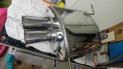

Beitragvon seppo » 20.10.2016 09:53
dragon9 hat geschrieben:
Ich hoffe man sieht den Unterschied. :mrgreen:
Oh ja. Den sieht man :thumpsup:

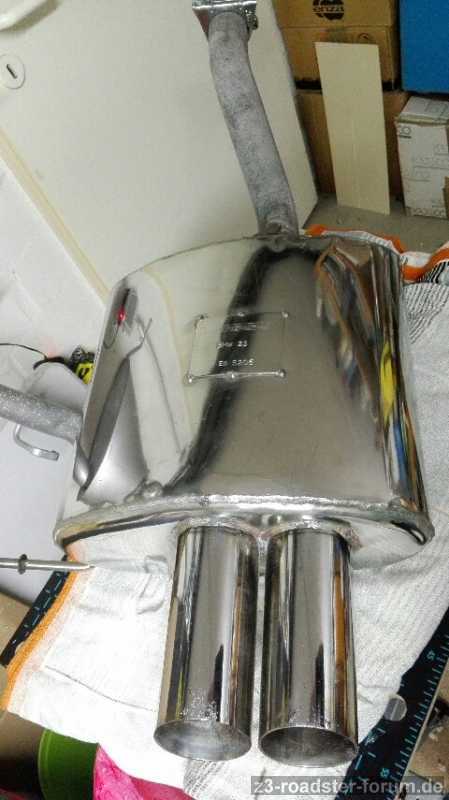

Beitragvon seppo » 20.10.2016 15:28
uwe-333 hat geschrieben:
seppo hat geschrieben:Hello again!
Und vor allem: Ist das Endrohr Edelstahl oder sogar verchromt?
Elsterglanz hab ich schon versucht, das Ergebnis ist gleich 0.
An den Rohren habe ich von Chromputzmittelchen über Stahlwolle bis zum Schmirgel schon einiges probiert.
Davon ausgehend, dass es sich bei den Rohren um hochglanzpolierten Edelstahl handelt, glaube ich, dass man da nicht allzu zimperlich sein braucht.
Deshalb gehe ich meistens mit feinstem Schmirgelstreifen dran und möglichst frühzeitig. Denn sonst ist der Zeitaufwand vergleichsweise frustrierend.
Ich hab mal in den tiefen des Forums gesucht. Die Endrohre sind hartverchromt laut diesem Post: https://www.z3-roadster-forum.de/forum/viewtopic.php?p=83660#p83660
Werde somit nur mit sanften Mitteln weitermachen. Autosol ist heute angekommen. Optiglanz soll für Chrom zu scharf sein.

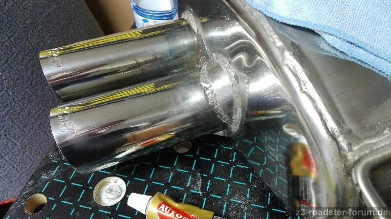

Beitragvon seppo » 20.10.2016 20:20
Danke Toni, für den Hinweis! :thumpsup:
Ich habe mit Autosol weiter gearbeitet. Der Lappen war danach Schwarz! Den "Rost" an der Schweissnaht werd ich noch mit Optiglanz bearbeiten.
seppo
Beiträge: 867
Themen: 58
Bilder: 46
Registriert: 23.05.2014 20:36
Wohnort: Dortmund
Z3 roadster 1.8 (07/1997)
Re: Eisenmann Endrohr Angelaufen - Mittel?
Beitragvon PeterKro » 20.10.2016 21:09
... das ist ganz normal beim Einsatz von Autosol... :wink:
Ansonsten Respekt für die Arbeit und das Ergebnis, sieht gut aus!!!

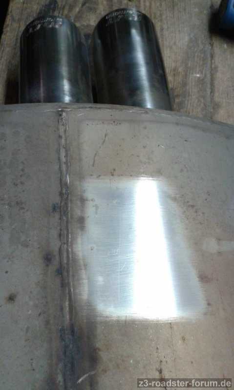

Beitragvon uwe-333 » 21.10.2016 16:53
Toni hat geschrieben:Hallo Seppo,
"hartverchromt" sind sie bei Eisenmann nur, wenn man sie auch so bestellt hat. Das ist also kein Standard bei Eisenmann.
Gruß Toni

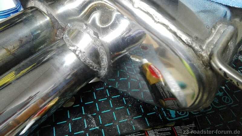

Da meine Endrohre schon sehr schnell goldgelb anliefen und ich mit Putzmittelchen immer wieder nur Schweißausbrüche bekam, habe ich eben kurzerhand zu Stahlbürste und 180er Schmirgelleine gegriffen. Nur damit bekam ich die Anlauffarben und auch die matte Beschichtung am Topf vergleichsweise schnell und einigermaßen gründlich weg.
Hier 1 Bildchen von meinen damaligen, ersten Versuchen.

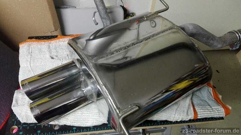

Beitragvon seppo » 21.10.2016 20:36
Habe mir gestern einen Bohrmaschinen Schwabbel Aufsatz bestellt und heute mit Autosol poliert. Der 10er war gut investiert : http://www.ebay.de/itm/401187958221

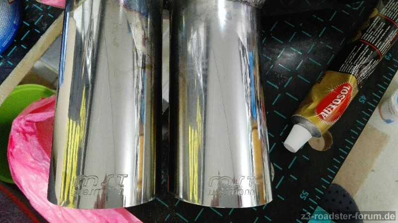

Beitragvon Zzz3-BO-1 » 22.10.2016 08:21
seppo hat geschrieben:Habe mir gestern einen Bohrmaschinen Schwabbel Aufsatz bestellt und heute mit Autosol poliert. Der 10er war gut investiert : http://www.ebay.de/itm/401187958221

Beitragvon dragon9 » 22.10.2016 11:30
Der Auspufftopf ist ja ganz schön geworden :2thumpsup:
Schwabbeln ist halt für die Perfektionisten. :mrgreen:
Aber das Rohr...... :oops:
