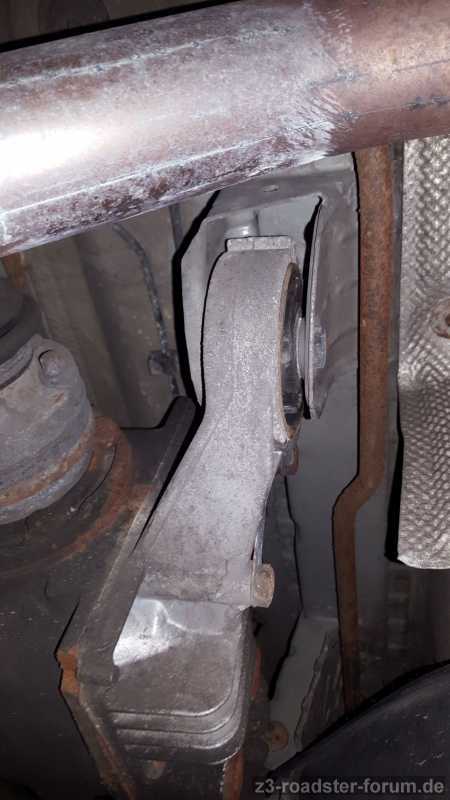

Zur Differentialaufhängung: Hab ich jetzt nicht explizit dauf geachtet, das dürfte aber nur auf dem Foto etwas komisch aussehen. Der Wagen ist im März erst frisch über den TÜV gegangen. Hierbei wurde von meiner Werkstatt (andere Werkstatt mittlerweile) noch bemängelt, dass das Differentiallager leichte Abnutzungserscheinungen zeigt und in absehbarer Zeit mal getauscht werden müsste. Ich gehe daher mal davon aus, dass man sich das Differential in dem Zusammenhang angesehen hat und da müsste eine Verbiegung ja definitiv aufgefallen sein.

Beitragvon Bender-1729 » 10.08.2016 22:44
... und hier nochmal ein (etwas) besseres Bild vom Differentiallager. ;)

Re: Flugrost an Eisenmann Typenschild normal?
Beitragvon foZZZy » 11.08.2016 06:23
Nee, so sieht es ganz gut aus.
Dachte erst die Stehbleche zum Bodenblech hin wäre etwas weit aufgebogen.
Sind sie aber anscheinend nicht.
