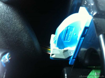

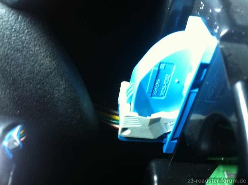

Ich hab gerade laut der Anleitung das Kombiinstrument gelöst und wollte es rausholen. Ich scheitere aber schon den Verriegelungen der Stecker.
Der Bügel am kleinen schwarzen ist mir erstmal zerbröselt als ich ein bisschen fester zugepackt hab. OK, den stecker hab ich trotzdem raus bekommen.
Beim nächsten (blauen) Stecker ist mir nicht klar, wie das funktionieren soll. Muß ich den grauen Bügel nach oben über diese blaue Nase rüber hebeln? Hab halt Angst, daß ich nochmal was abbreche. Ich hab jetzt erstmal aufgegeben. Am WE gehts weiter.
Wär klasse, wenn mir da jemand einen Tip geben könnte.
Danke!

Die blaue Nase reindrücken und den Bügel nach oben umlegen.

Ups, peinlich. :oops:
Hab nicht gesehen, daß man das blaue Teil reindrücken kann.

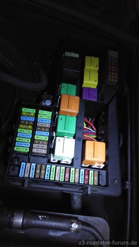

Jetzt wollt ich mir erstmal das Relais anschauen. Laut dem Schaltplan hier aus dem Forum ist es das Relais K75 (und K10 ABS Überspannungsschutz daneben)
Allerdings sind an der Stelle bei mir keine Relais und auch keine Sockel. Gibt's da Unterschiede nach Baujahr und Motor? Wo finde ich jetzt die ABS Relais? (2,8 M52TU)
In der Reparaturanleitung fürs ABS Steuergerät ist die Rede von Fehler 113, bei mir ist es der Fehler 71. Handelt es sich hier evtl. um den gleichen Fehler und verschiedene Diagnosegeräte geben ihn unterschiedlich aus?
