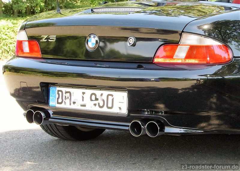

Beitragvon FRAevaNK » 22.11.2015 09:47
Hier mal ein Bild von meinem 3.0 mit verbauter 4 Rohranlage :wink:

Re: Hilfe! BMW Eisenmann Einbau Z3 3.0i
Beitragvon BunB » 22.11.2015 10:20
Ahhhhh, das sieht so HAMMA aus!!! :2thumpsup:
Hast du zwei Endtöpfe? Und zufälligerweise noch ein Foto vom Unterboden, damit ich eine Idee habe wie das aussehen könnte :D .

Beitragvon FRAevaNK » 22.11.2015 10:53
Hallo ,
Bilder vom Unterboden besitze ich leider nicht . Die Anlage besitzt zwei Endtöpfe, die rechtsseitigen Auspuffendrohre werden somit mit Abgas versorgt !!!
Die Eisenmann - Anlage ist somit KEINE "Fake" 4 Rohranlagen. :)
