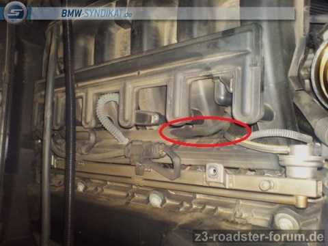

Hast du schon mal geschaut ob er irgendwo Fremdluft zieht?
Wir hatten letzte Woche das Problem, dass bei einem M52TU die Motorlampe teilweise brannte.
Es war dann nur ein Schlauch der gerissen war und dieser war ein Teil der Motorentlüftung wodurch Falschluft gezogen wurde.
Vielleicht passt das ja auch bei dir. Habe im Netzt gerade Bilder gefunden, die dies genau zeigen.
