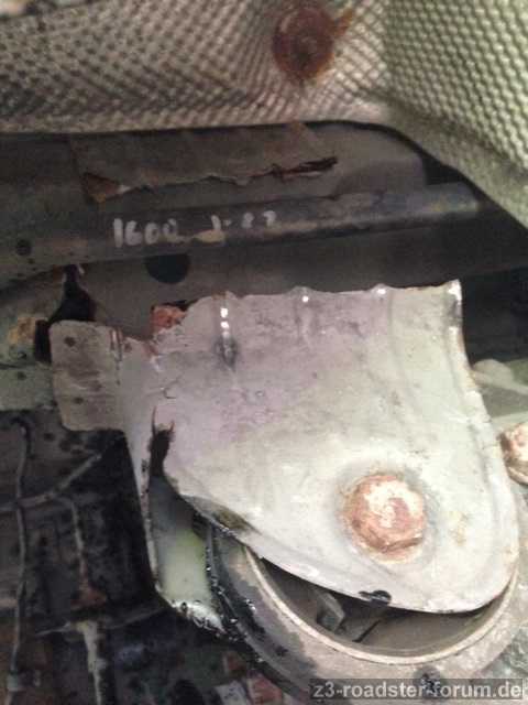

stephan530i hat geschrieben:Verrostete Punkte aufbohren, Schrauben durch und verschrauben. Problem behoben! Dieser Fred (https://www.z3-roadster-forum.de/forum/viewtopic.php?f=19&t=26929&hilit=schwei%C3%9Fpunkt&start=30) ist dazu sehr hilfreich, wurde auch schon gepostet. Da werden verschiedene Möglichkeiten der Reparatur genannt.

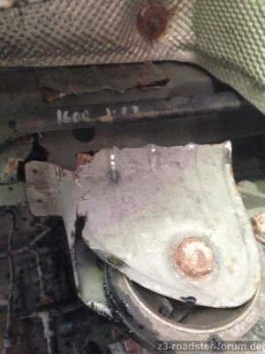

laut dem Threadersteller hat sich nicht nur der Träger gelöst, sonder auch die Diffhalterung ist bereits gerissen/gebrochen (wie bei mir) - da lässt sich das nichtmehr so leicht "reparieren". Der Versuch die Diffhalterung bei BMW zu bestellen ist übrigens zwecklos, nach 2,5 Monaten Wartezeit habe ich dann noch auf eigene Faust eine in Amerika aufgetrieben
schaut dann im schlimmsten fall so aus:

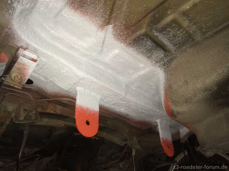

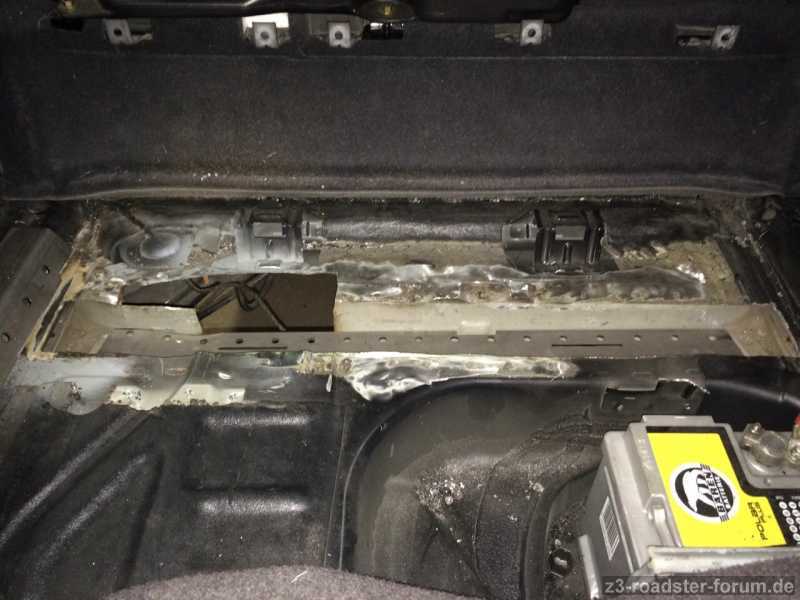

Beitragvon mr. brightside » 24.06.2015 13:34

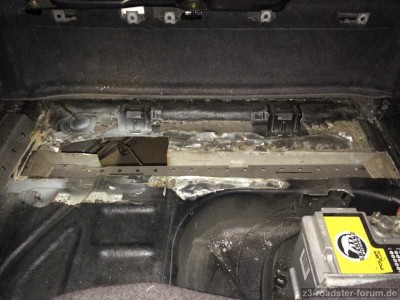

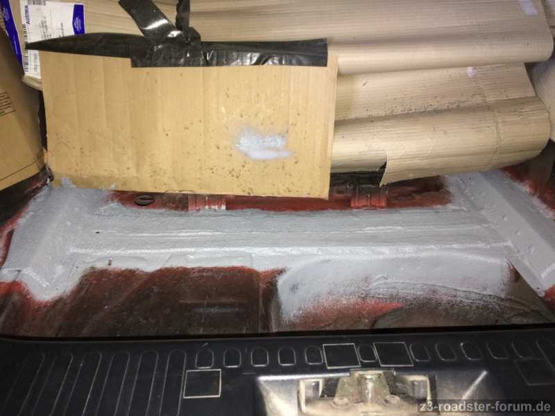

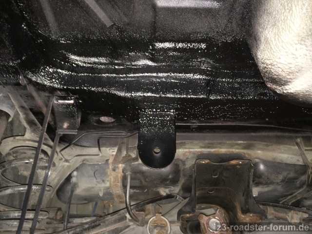

zugegeben, die randy forbes lösung ist sicher eine luxus variante, aber wie ich finde die einzige lösung die ein zetti verdient hat, wenn man noch lange spaß damit haben will (und sich nicht immer sorgen dabei machen möchte, wie viel gas man in welchem gang geben darf...)
so sieht das dann aus, wenn der profi das erledigt (und für jeden, der den Z unterboden nicht auswendig kennt, sieht es aus wie original)

Re: Klopfen am unterboden des Fahrzeugs Z3 2.8
Beitragvon stephan530i » 24.06.2015 14:05
Ja, das nenn ich doch mal hübsch!
Wie groß ist da ca. der Kostenfaktor?
Beitragvon mr. brightside » 24.06.2015 14:40
Das Kit mit den Reperaturblechen kommt inkl Versand und Zoll auf ca. 850€, dazu kommen BMW ersatzteile (diffdeckel usw) um etwa 150€ und dann der Einbau von 0 bis unendlich...je nachdem ob man alles selber machen kann weil gelernter Spengler, oder man eine Werkstatt für 3-4 Tage zahlen muss. Mein befreundeter Spengler hat ohne Zerlegen/Zusammenbau der Kofferraumverkleidungen 2,5 Tage reine Arbeitszeit gebraucht.

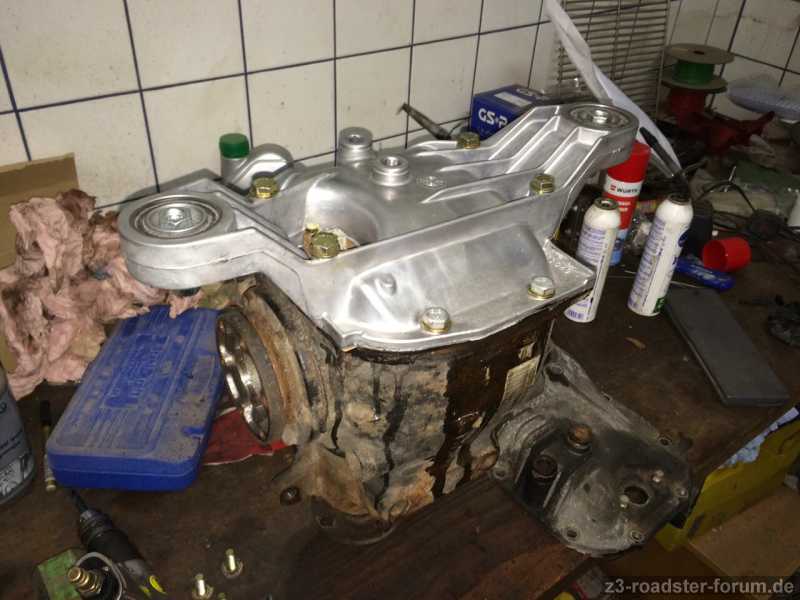

@ Mr.Brightside
die 150 euro für das Diffdeckel vom e36 M3, ist das ein Preis für ein NeuTeil oder als Gebraucht?
