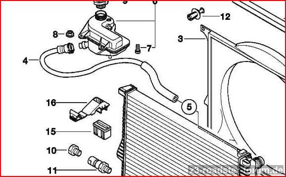

Fall sonst mal jemand diesen dünnen Schlauch abziehen muss, hier die Aussage eines alten BMW-Meisters im Ruhestand, der auch jetzt noch gerne mal Hand anlegt: " Das passiert häufiger, wenn man den Schlauch einfach so abzieht! Ich schneide den Schlauch vorsichtig mit einem Tapeziermesser ein und ziehe in dann ab. Kann man dann kürzen, immer noch lang genug."
Wusste der Schrauber in der freien Werkstatt wohl nicht :(
Wir sind jetzt alles schlauer. Aus Schaden wird man klug. Wäre mir selber wohl auch so passiert.
Für alle, die den Schlauch jetzt suchen. Es ist der dünne Schlauch vom Kühler in den Kühlwasserbehälter (Nr.4)
